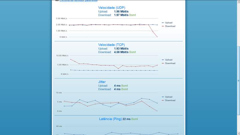

    Aqui na minha rede tbm tive bons resultados, banda "contratada" 2Mb.
Nome:	         simet.jpg
Visualizações:	94
Tamanho: 	21,5 KB

    Meu teste Embratel 4Mb Liberado:
Nome:	         Ebt-Teste01.jpg
Visualizações:	81
Tamanho: 	18,6 KB
