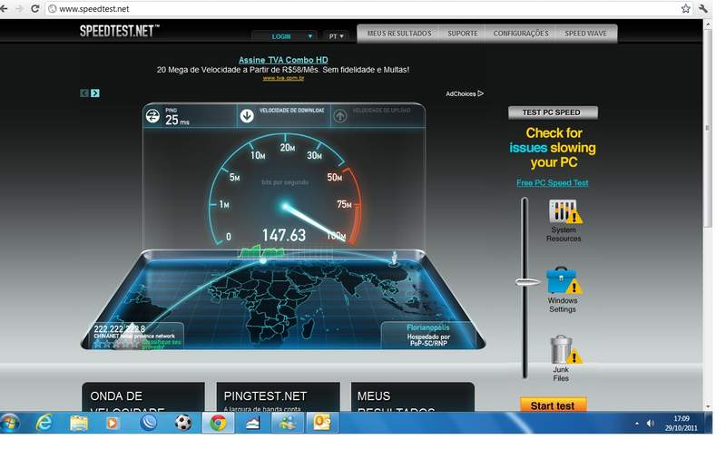

Nome:	         teste de velocidade 2.jpg
Visualizações:	280
Tamanho: 	41,8 KB
ID:      	29783   Clique na imagem para uma versão maior

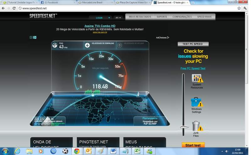

Nome:	         teste de velocidade 3.jpg
Visualizações:	234
Tamanho: 	48,6 KB

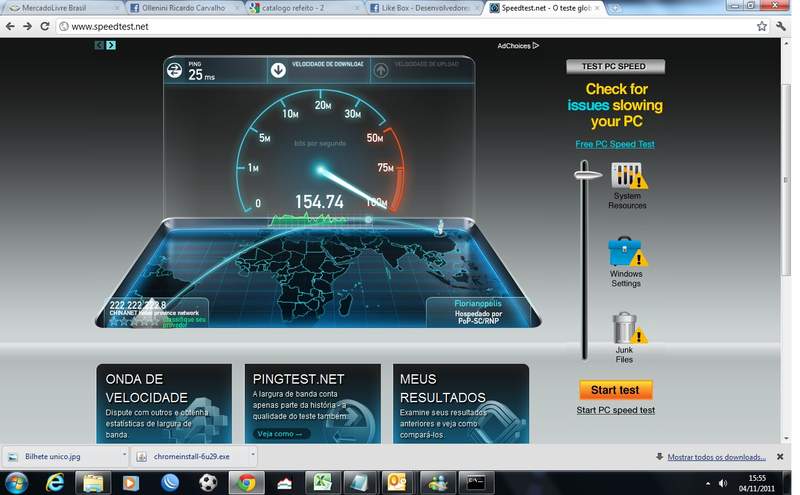

Nome:	         teste de velocidade.jpg
Visualizações:	247
Tamanho: 	45,1 KB

    Desculpe amigo Ollenini, mas se usar 8011.a ou 8011.b NUNCA vai alcancar estas taxas, é um limite do padrao e nao existe magica, agora se usar 8011.N é outra coisa, gostaria de fazer uma pergunta.
    No seu teste deu 143 Mbps de somente 1 arquivo, agora faça o seguinte teste, faça o download de 1430 arquivos simultaneos de 1 kb e poste o Resultado, aposto que nao passa de 10 Mbps, ou seja, o numero de pacotes tb determinam a velocidade final .

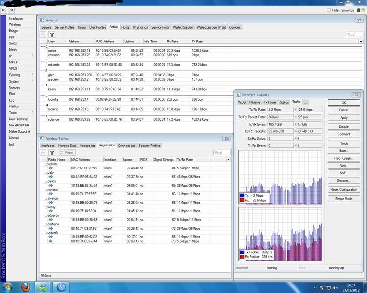

    Olá, bom dia a todos novamente..
    A muito tempo nao entrava aqui pois ja tinham tirado a minha duvida sobre quanto o mikrotik suportava transmitir, principalmente em 2.4, más ai vem a nova quetão que acho q voces nao irão acreditar....alguns afirmaram com certeza aki no topico que nao passava de 2 Mg mas coloquei os meus clientes em modo B e o meu mikrotik em modo B/G e chegou a transmitir 8 Mg ...nao sei como aconteceu isso mas ta dando 4 Mg a 8 Mg direto agora...

    Osnir dpois vou add vc no msn e vou mandar um printScreen de que esta chegando mais do que 4 Mg para os que nao acreditam em 2.4 b/g

    Mas quem disse qe não passa? seguindo o padrão b/g é para passar mais de 11mb, mas isso depende de N fatores... mas é sim possivel passar... usando airmax em 2.4 passa mais de 50mb.
    Agora se for atender multiplos clientes a coisa muda um pouco de figura, mas ate uns 6mb nao é dificil de passar.

    Como o amigo Osnir acima citou...estou me referindo a multiplos cliente de uma so vez....pra quem não acredita que nao passa mais q 2 ou 3 mega ta aki o printClique na imagem para uma versão maior
Nome:	         4.2 MEGA.jpg
Visualizações:	421
Tamanho: 	69,2 KB
