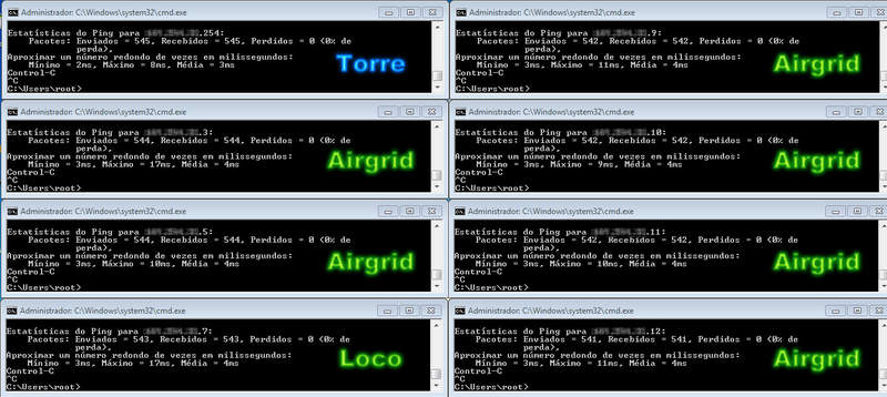

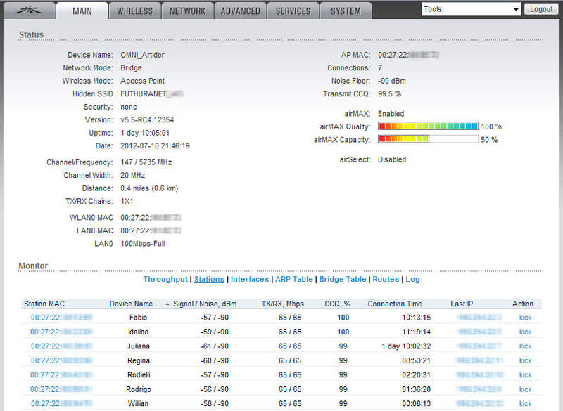

    Vejam abaixo a aba Main do Bullet M5 e alguns pings simultâneos na agora rede 100% airMAX nativa.

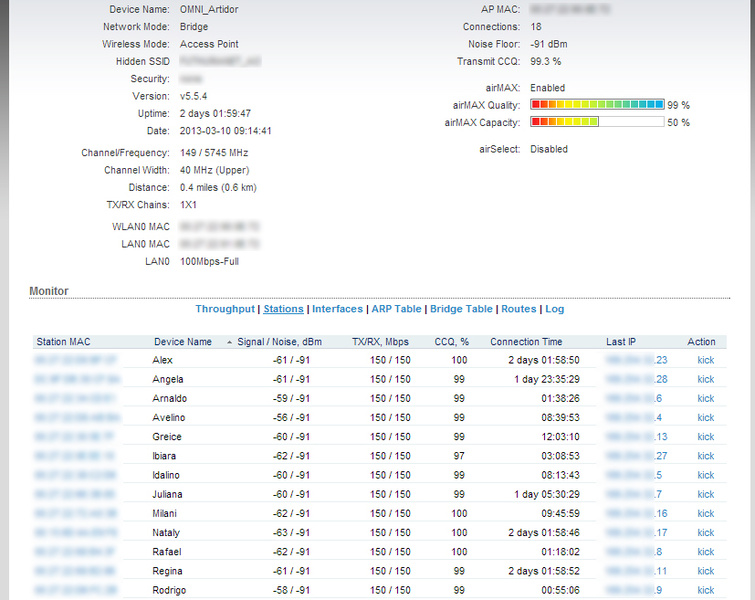

    Aumentei a largura do canal para 40MHz há 1 semana, para verificar comportamento, melhorou ping e truput. ( de ~2ms para ~1ms )
    Testes sintéticos da UBNT mostraram mais de 100Mbits UDP em FullDuplex, na prática acredito que deva estar por volta de 30Mbits TCP com cerca de 15/20 conectados.
    Uma imagem do sistema feita agora há pouco.

    Lembre-se que a saúde do sistema, principalmente do Airmax está diretamente ligada a qualidade do Fresnel, cliente a cliente.

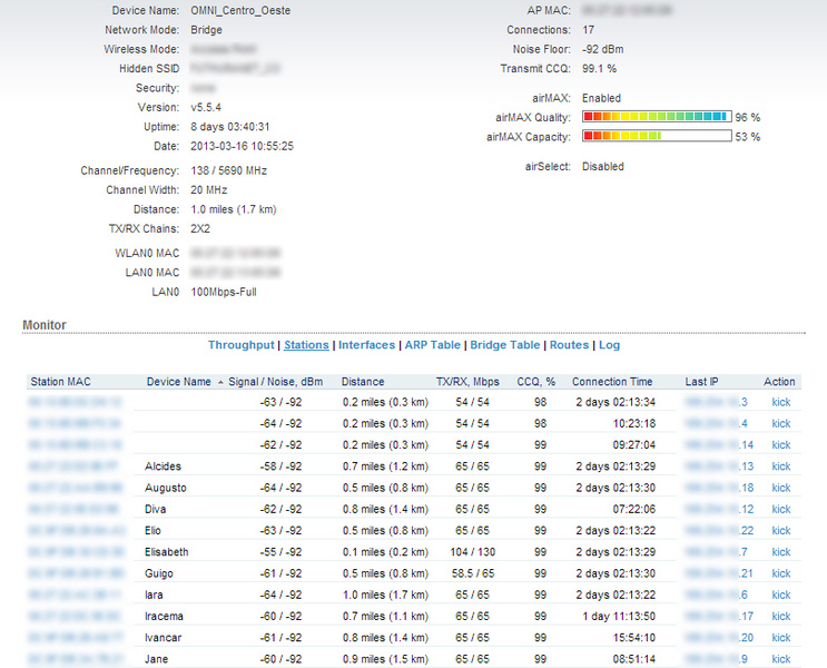

    Aproveitando o embalo.
    Um POP montado posteriormente, utilizando um Rocket M5 com OMNI 10 da UBNT.
    Neste caso usando 4 Legacy's, 2 Loco M5, e demais Airgrid.
    Repare que o Airmax Quality esta abaixo um pouco, em parte por conta das Legacy's, em parte por conta do sinal de alguns clientes mais distantes. O Capacity está um levemente acima de 50%, sendo puxado pelo MIMO 2x2 das 2 Locos M5.
