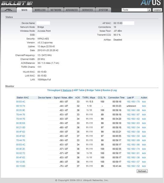

    e como deixa somente em B com a linha M2?
  2. #42
    Padrão Re: Kém duvidou eu fiz aconteçer (:
    Travando o radio dos clientes em modo B, só dá assim! Se o radio do cliente não permitir isso, esquece, só usando outra rádio ou Bullet 2. Ta ai o firm: http://189.84.0.10/ubnt.php
    Olha a screenshot ai do meu Bullet M2 em modo B. Um dos clientes ta sim com sinal ruim, -75dbm, irei ajeitar a antena dele essa semana, mas fica sempre em 11/11 diretão! Os outros clientes que tão em 1 ou 5.5 tão ociosos, quando fica assim por alguma razão, a taxa desce, mas so transferir que vao pra 11/11. O Noise Floor as vezes chega em -89dbm, mas isso é uma Omni Slot de polarização horizontal, EMCTest, potência 63mW.
    serto mas esta asim 1/11 nao e ocioso nao pos se tiver 11/0 ou 11/1 ai comcordo com o que vc informo acima
    O 13 é liberado, uai! Cara, esses clientes q ficam 1/11, basta eu entrar no radio deles ou pingar que fica 11/11 certim. Isso é coisa desse Bullet M2...
