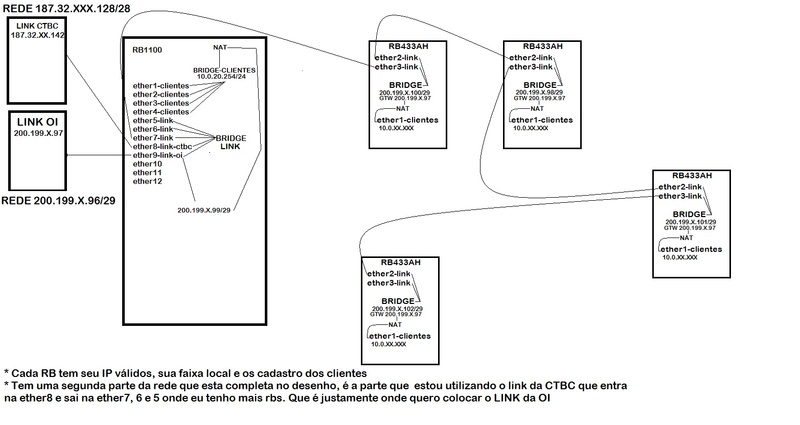

    Eu já tenho uma faixa de ip válidos. fica assim
    200.225.X.97 GATEWAY
    200.225.X.98 até 102 IPS VALIDOS.
    Dai 'liberaram outra' só que só me passaram o seguinte dado: a nova faixa era 200.216.X.192/27 e o gateway era o antigo.
    Bom, pelos meus calculos essa nova faixa é de 200.216.X.198 até 200.216.X.222. Beleza, botei esse endereço na interface do mikrotik que recebe o link e desativei o antigo, já que então só mudaria o IP, não mudando GATEWAY nem DNS.
    Sò que a parti do momento que faço isso, não navega, a rota para o gateway fica como inalcançada.
    Mandei um email pro cara que ta cuidando disso, porem é muito ta demorando muito, e tudo que ele confirmou foi que meus dados tão certo, eu simplesmente não estou entendo, o que exatamente devo fazer pra fazer com que essa nova faixa de ip funcione?
