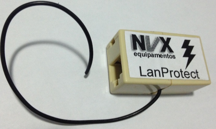

  1. Pense na dor de cabeça... caiu um raio bem pertinho da minha rede e, queimou quase 30 switches... sem adaptação e, vários adaptados que foram comprados de vários fornecedores, inclusive aqui do Under... notei que o surto veio pelo par de dados e saiu irradiando na rede, queimando as wans dos roteadores e, alguns literalmente explodiram... alimento minha rede com corrente contínua, de uma fonte que comprei de um participante do fórum... existe alguma forma eficiente de proteger os pares de dados desta situação? Uso cabo 2 pares para instalar o cliente... os pares de POE não são usados nas instalações dos clientes... Preciso de uma solução urgente pois, este bairro é terrível com raios...

  4. Olá Nalvo, não tá no site o protetor pra vender. Qto tá custando e, onde instalo ele? Queimei 30 switches aqui, fora roteadores e pior, máquina de clientes.
    Aguardo.

    Um dos problemas que estou vendo muita gente reclamar da rede cabeada é a queima de equipamentos.
    Começa um temporal, dono de provedor fica desesperado... e com razão, nunca se sabe o que pode acontecer.
    Eu mesmo em minha rede, ja tive problemas de queima de switch em cascata... 10, 15 até 20...
    Com anos de experiência na area de rede e eletronica, comecei a desenvolver meus proprios equipamentos... desde fontes de alimentação, switchs com PoE, paineis com baterias....
    O ultimo produto que fiz, e q ja esta testado e retestado, é um protetor para sobretensão, raios e correntes estáticas.
    Anexo 46601
    Moderadores, não é propaganda... estou apenas mostrando para todos uma forma prática e eficiente de se proteger redes cabeadas...
    Amigos, eu ainda nao estou comercializando esse produto... mas em breve terei para atender a todos que precisarem.
    Atenciosamente,
    Nalvo
    www.nvxequipamentos.com.br
  5. O que estava vendo e deve ser muito bom é o protetor de rede da clamper...para a parte de dados ele pode proteger...
    http://www.clamper.com.br/produtos-d...px?produto=156
    Agora para a parte de poe é mais complicado pois ele limita a 60v no máximo...

  7. O problema é que só protege a instalação elétrica e, no meu caso, seria proteção no cabo de rede...
    Citação Postado originalmente por djigor Ver Post
    - - - Atualizado - - -
    Vou testar o protetor de surto do Naldo. Tenho quase 100 clientes pedurados nesta rota e, o único problema é raio.

  8. Citação Postado originalmente por labrbomfim Ver Post
    Amigo olha o link do protetor que lhe enviei...ele é para RJ45...
    Só não pode ser utilizado no POE se o mesmo for acima de 60v...

  14. Alguem ja tem uma solução para proteger os swithes em caso de surto?
  15. Rapaz nos pd da volt posso está enganado mais eles colocaram varistores protegendo os pares vedes e laranja já que o surto vem pelo dados.
    Deve se fazer algo com centelhador também.
    Queria saber como usar esse varistor nos fios verdes e laranja se isso prejudica a conexão LAN.
