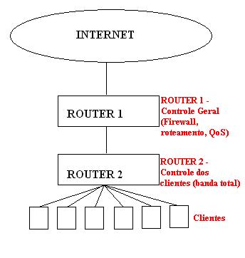

    ### CENÁRIO:
    Esse controle de banda avançado é um QoS, sendo assim, não podemos aplica-lo no mesmo servidor que faz controle de banda dos clientes.
    Logo, essa regra somente irá funcionar na rede daqueles que tem um servidor central, mas fazem a autenticação (e controle de banda) dos clientes na RB mais próxima.
    Anexo 42314

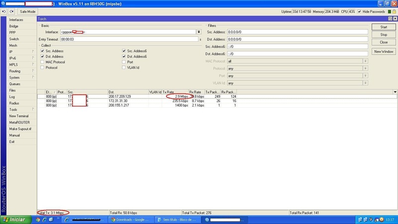

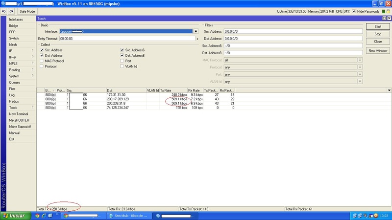

    Com as regras acima, um cliente que possua 3 Mega de velocidade, se fizer um teste de velocidade, irá ter a velocidade máxima dele (3 Mega).
    Mas, quando esse cliente fizer um ou mais download, após ter baixado 3mb (connection-bytes). Cada download dele irá entrar no controle de banda avançado do ROUTER1 e sua velocidade de download vai baixar para 512k (pcq-rate).
    Sendo o limite máximo da banda dele o que estiver no Router2, que no caso desse cliente seria de 3 Mega.
    Em outras palavras.
    Um cliente que possua 3 megas de Velocidade, sem essas regras, precisaria fazer 1 ÚNICO download para usar 100% de sua banda.
    Já com essas Regras, o cliente precisaria fazer 6 downloads para usar 100% de sua banda.
    Exemplo:
    Download SEM a Regra - 1 Único download é suficiente para o cliente utilizar 100% de sua banda.
    Anexo 42315
    Download COM a Regra - Mesmo realizando 2 download, não foi o suficiente para o cliente utilizar 100% de sua banda.
