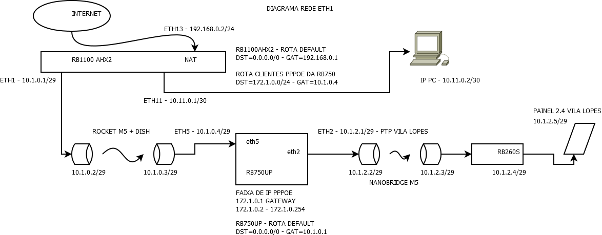

    Ainda não tenho as rotas porque não faço ideia de que rotas anunciar, to postando o cenário e vou explicar o caso:
Nome:	         DUVIDA.png
Visualizações:	232
Tamanho: 	30,5 KB
    No PC ligado a ETH11 só para gerenciamento eu acesso a internet e consigo as antenas do enlace até a RB750, os rádios que estão atrás dela não tem acesso.
    Os ips e rotas anunciadas são exatamente esses, já está em produção e os clientes conectados ao AP no final ai navegando de boa! Só não tenho acesso a rede depois do concentrador PPPoe.
    Será que meus amigos feras conseguem bolar as rotas que estão faltando, abraço!

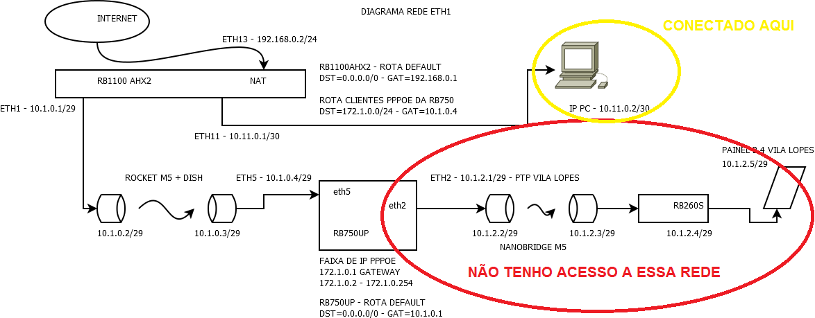

    Pra ficar mais fácil:
Nome:	         DUVIDA.png
Visualizações:	229
Tamanho: 	54,0 KB

    essa range dos nano bridge da onde? so na 750up?, ja tentou colocar essa range na sua 1100 pra ver oq da
    Padrão Re: Rotas estáticas entre roteador de borda e concentrador pppoe na torre
    Citação Postado originalmente por brunobelas Ver Post
    Sim esse range 10.1.2.0/29 está no eth2 da rb750, já tentei por na rb1100 na eth1 mais não deu em nada, acesso até a rb750, nada atrás dela.

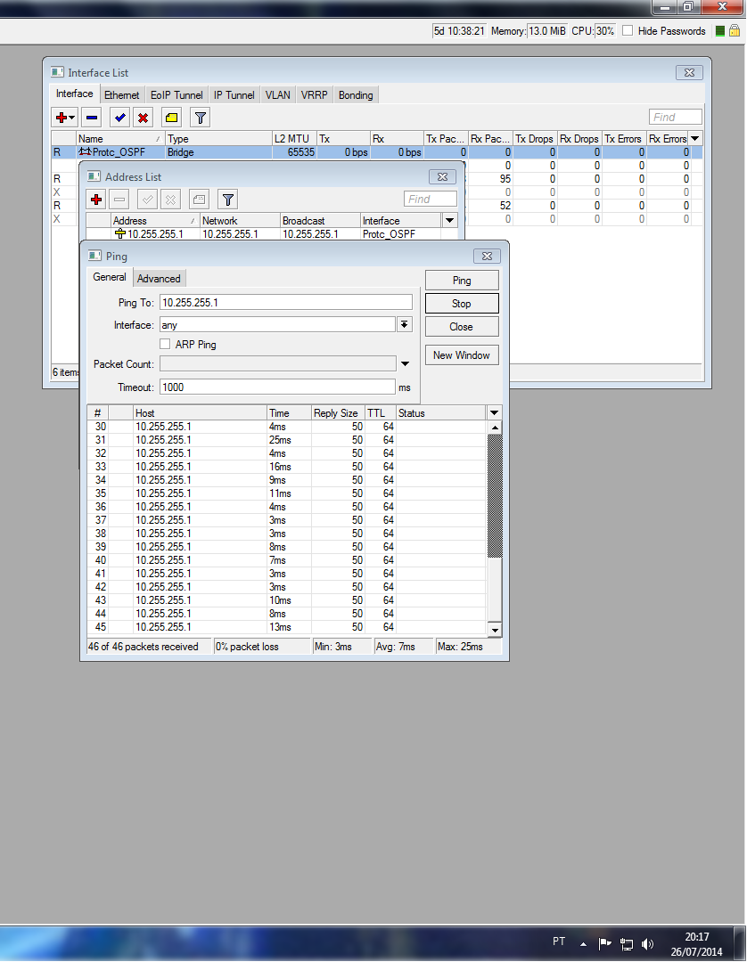

    o complicado de trabalhar com rotas estaticas é isso, faz um teste intao, ja que vc consegue trabalhar com ospf, ative ele e de uma olhada nas rotas que ele vai criar, analise que vc vai achar o problema, deve esta faltando alguma rota.
    levantei o ospf e ele criou a rota 10.1.2.0/29 gat 10.1.0.4 no core, mesmo assim não pinga, dá que a vida util expirou em transito
    vc esta fazendo como no ospf? posta ai print das configs
    OSPF irmão
Nome:	         OSPF.png
Visualizações:	481
Tamanho: 	139,7 KB
