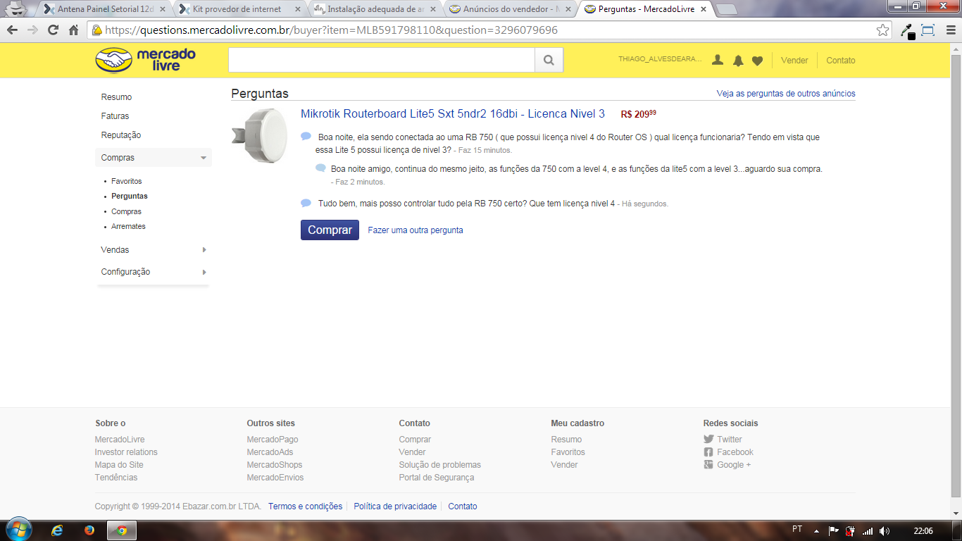

    Por favor, da uma olhada nessa imagem e ver se a resposta é verdadeira
Nome:	         Mikrotik.png
Visualizações:	182
Tamanho: 	189,2 KB
    Obrigado sempre

    Se usar RB com licença L3 você simplesmente não tem como configurar no modo AP, tem que deixar como bridge, pro seu uso funciona normal, você pode colocar criptografia normal, pode conectar varios clientes (Hoje tem 3 na SXT, mas já tive 8, area industrial, 2-3Km de distancia). Ou seja, se usar RB Level3 na torre você se obriga a ter uma level 4 em baixo pra fazer o gerenciamento. Se usar RB L4 na torre você pode fazer o gerenciamento dos clientes nela mesma (O que não é tão bom com apenas 64MB de ram, fora que teria que fazer isso em cada RB, é meio trabalhoso, a RB750 pra usar em baixo acaba se pagando)

    Mais deixa eu ver se entendi... A STX que mostrei na foto acima, ela tem licença nivel 3, a RB 750 tem licença nível 4, a STX que você mostrou no link, é licença nível 4 ( Não tinha visto dela ainda, mais custa bem mais que essa que mostrei ), se colocar essa STX que você mostrou com com nível 4 + RB 750 nível 4, dará muito certo ok? Mais se eu usar essa STX que te falei com licença nível 3 + RB 750 nível 4, dará certo? Desde que eu faça o controle pela RB 750, pois ela ficará em baixo, no hack ( Interior do imóvel ). Pelo que li e entendi deve ser assim.
    Ou seja, as SXT por ser 90º, achei melhor que os NS, que são 60º, mais não garantem que irei usar as mesmas, pois estou quase certo para usar a Basestation + Rocket + RB 750

    Com licença L4 você pode fazer o gerenciamento de clientes e outras tarefas de roteamento. Com licença L5 pode fazer ainda mais coisas, com L6 ainda...
    Licença L3 é feita pra CPE em modo cliente ou bridge, sem muitas tarefas de roteamento na CPE.
    Rede pequena, tipo 100 ou 150 clientes pode ficar em bridge sem problemas, você só deve ter problemas com isso dia que chegar nos 200 clientes, até lá pode usar torre em bridge (Com licenla L3 ou L4) sem problemas.
    Muito provedor usa RB433, 600 ou 800 com licença L4 mas ainda assim usar rede em bridge, então uma SXT com licença L3 como AP não é problema. L4 seria interessante SE você fosse rotear a rede.
    Pra começo te aconselho colocar a torre em bridge mesmo, e fazer o roteamento na RB750. Pra evitar curiosos TEM QUE colocar encriptação (Senha na rede), só essa coisa incrivelmente simples já acaba com uns 80% dos problemas que as redes em bridge tem.

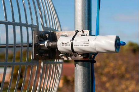

    O primeiro link que você mostrou do conector é pra mudar justamente a posição do groove certo? como na imagem abaixo.
Nome:	         groove.png
Visualizações:	1284
Tamanho: 	610,4 KB
    Mais acredito ser melhor utilizar um cabo pigtail, distanciaria a antena do rádio certo...
    Então é isso, vou analisar melhor aqui se compensa fazer uma coisa, que seria comprar os Rocket mesmo, e instalar 2 antenas ( Uma 2.4Ghz e outra 5.8Ghz ), ai te pergunto, se eu fizer isso, com a antena 2.4 conseguirei conectar clientes bem próximos usando apenas um roteador na casa do mesmo? Ou terei que usar uma CPE também? Pensei nisso porque acho que se o roteador na casa do cliente conseguir encontrar bem o sinal, daria pra conectar visto que os mesmos trabalhariam na mesma frequência ( 2.4 ), onde eu só poderia fazer isso na 5.8 usando uma CPE 5.8 e descendo o cabo de rede até o roteador certo... O que mim diz?
