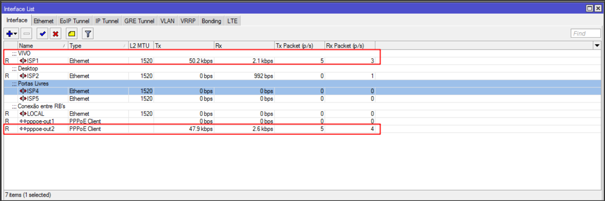

    Ainda estou na duvida porque em interface não mostra o link em Mbps e sim Kbps na interface que o link da fibra esta conectado?
    tem como alterar na forma que a interface mostra a velocidade do link?

    em modo bridge nao tem problema
    O amigão esta dizendo que em modo Brigde é mostrado em kbps mesmo?
    Aproveitando porque quando faço o teste de velocidade quando o link esta na RB e maquina que estou usando para o teste mostra bem abaixo do contratado, por exemplo link 50Mb e nos testes mostra 26, 32 até 3MB.

    Mas quando faço o teste direto por um notebook e o ONT da Vivo a velocidade é mostrada 52MB, até 65Mb que seria mais coerente com o contratado.
