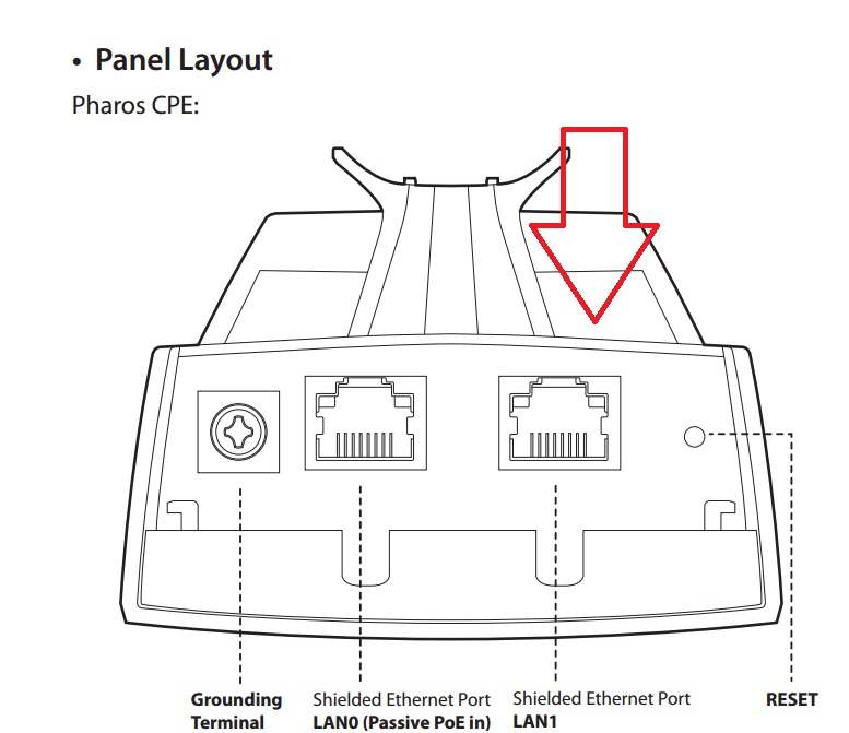

  12. Vou dar uma ressucitada no tópico.
    Estou com oportunidade de adquirir algumas CPE 510 no atacado e com preço interessante. Me interessei para fazer repetições em cliente rural (repetição dentro da propriedade) mas mesmo após exaustiva busca, ainda me restam 3 dúvidas.
    A 1ª é se o equipamento é realmente bom em campo, tendo em vista que é só pra fazer PTP dentro da propriedade do cliente (quando o sinal não chega direto na casa do cliente mas um um morro próximo por exemplo).
    A 2ª é se essa cpe trabalha em bridge (no simulador da TPLink não demonstra nada)
    E a 3ª é: Clique na imagem para uma versão maior
Nome:	         CPE510.jpg
Visualizações:	70
Tamanho: 	81,8 KB
ID:      	65044 Pra que raios serve essa porta?? Se o POE é ao lado?
    Grato!
    Abraços!

    Esse porta VC pode usar por exemplo, pra alimentar uma câmera ip, pois da pra repassar o poe via GUI.
    Enviado de meu GT-I9070 usando Tapatalk
  14. Como amigo falou ai, essa porta serve pra vc alimentar um outro dispositivo com a mesma tensa, deve ser habilitado via SW, serve também pra ao invés de vc colocar ele como repetidor, pode ligar outra CPE em bridge para expandir o sinal.
    Hoje mesmo instalei uma como AP, muito bom, apesar de somente direcional.

    Em tese daria para alimentar 2 rádios em um único POE? E por exemplo quando faço essas repetições locais, recebo o sinal do meu POP com Airgrid/Litebeam/Powerbeam e repasso para um AP local em 2.4 ou 5.8... (um Nano geralmente) mas cada rádio com seu respectivo POE.
    Poderia por exemplo alimentar uma Litebeam recebendo sinal do POP e com esse TPLink em bridge enviando pro cliente, teoricamente?
    Abraço!
  18. Tem que ver o limite no manual pois mesmo colocando um fonte mais robusta tem o limite das trilha do PCB.
  19. Nesses casos são trilhas de mais de 1mm, circulando 1A (24W em 24V) elas nem aquecem, mas se alimentar rádio comum de no máximo 8W isso está mais que tranquilo, fica bem longe da METADE do limite de corrente das trilhas.
    O limite de 15W no primeiro padrão POE gigabit era pelas bobinas da época (Acho que o padrão começou a ter uns betas lá por 1998, junto com 802.11a), mas no POE 100M comum não tem bobina no caminho então circular 1A é tranquilo.
    No POE gigabit mais recente (802.11af?) o limite vai pra, se não me engano, 45W, porque as bobinas de hoje são muito mais confiáveis que as de 2001.
    2A em cabo de rede pela bitola do fio é possível, mas eu não circularia muito mais que 1A pelo contado entre a faca e a mola do plug e do jack RJ45, essa CPE 510 se não me engano mal chega a 7W, então dá pra 3 CPE's com toda a folga no mundo, na prática o consumo médio deve ficar abaixo até de 6W então eu usaria sem medo 4 AP's desse alimentados pelo mesmo cabo, usando 24V.
    O limite existe, de fato, mas CPE comum tem consumo tão baixo que mal dá pra se preocupar. Quem é maluco de usar 12V em cabo POE tem mais é que sofrer mesmo, aí sim fica complicado circular 2A passando por 2 contatos ruins dos jacks RJ45 pra alimentar 3 ou 4 CPE's básicas (Ou uma RB435 com 4 cartões).
