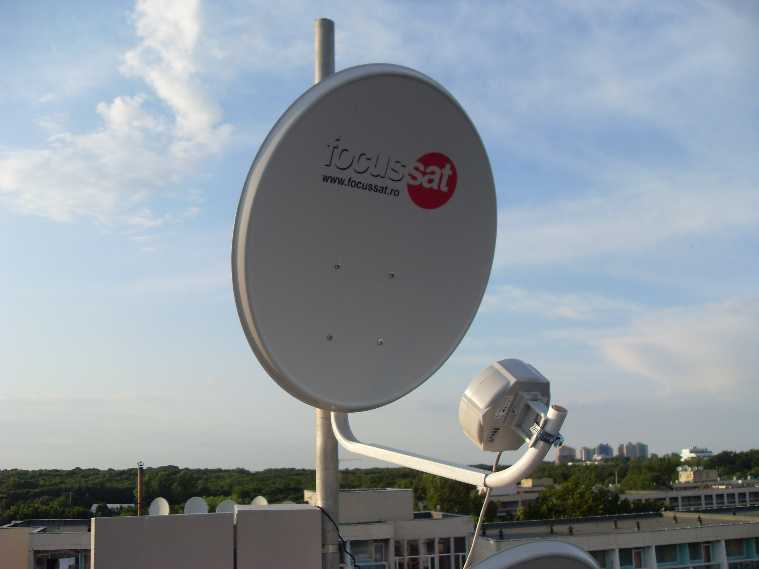

    Uma boa e fazer isso aquiClique na imagem para uma versão maior
Nome:	         SDC12447.JPG
Visualizações:	485
Tamanho: 	1,20 MB
ID:      	56930com os sxt quando precisa ir mais longe. Tem essas parabolas da aquario de 45 e 60 cm que serve para o sxt
    http://www.aquario.com.br/?action=produto&id=199

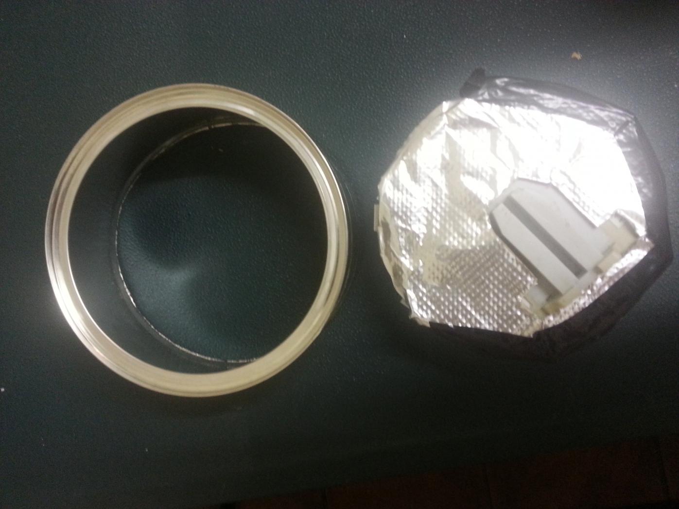

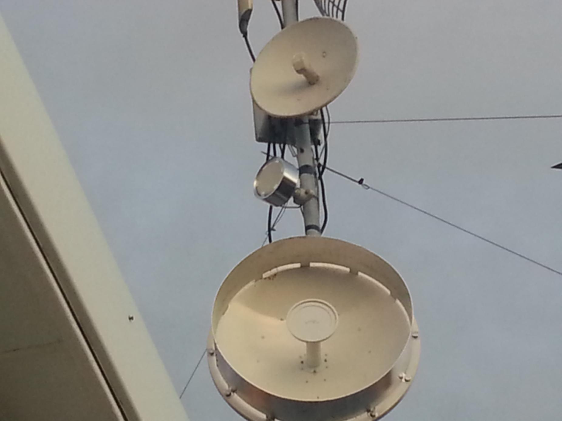

    Nossa fizeram um radome para sxt com lata de cafe Clique na imagem para uma versão maior

    kkkkk Ja fiz isto tb mas da muito trabalho, na verdade nao é um radome esse de lata é um shield e funciona muito bem, vc consegue atenuar sinais vindo das costas e dos lados o que prove um pequeno ganho. Aquele da aquario parece ser bom porem nunca experimentei.

    me deu um frio na barriga em ver o local sem a menor proteção nas beiradas..... teu pop ali no centro é muito superior nesta questão de segurança....heheheh
