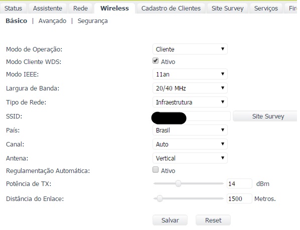

    Já na aba wireless dele, coloca canal fixo em 20MHz (Nada de auto, e 40MHz ocupa muito espaço e polui o espectro a toa, precisa dos 60Mbps que ele pode dar? Com 20MHz pode conseguir 30Mbps de trafego real, é insuficiente?), tira a frequencia do auto e testa algum entre 5700-5850MHz, desmarca o ajuste de EIRP, isso vai permitir aumenta a potencia, testa uns 18dBm. O datarate module em Alternative geralmente ajuda, mas... TESTA ele em outros modos também. Coloca o max tx rate em MCS3 e desmarca a caixa automatic (Com ela marcada não importa o que selecione manualmente).
    No WOM mesma coisa, tira de 20/40MHz e fixa em 20MHz, desmarca a regulamentação automatica (Nada de auto, lembra), na aba wireless avbançado coloca o datarate em 26M (MCS3, ou o mesmo que estiver no Airgrid, que seja MCS5). E... essa antena na horizontal, está certa? O airgrid está na horizontal mesmo?

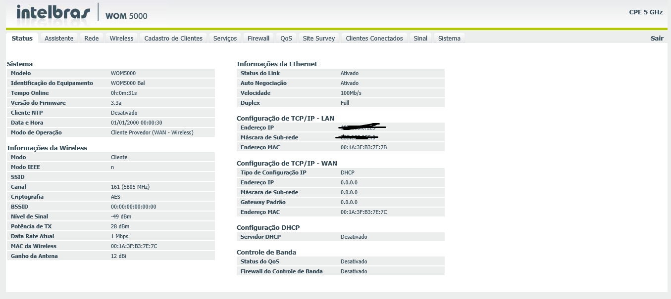

    Minha WOM 5000 depois das mudanças, ela ficou com -47. Mas não conectou de jeito nenhum. A Air Grid esta com polarização horizontal. Lá no site survey da WOM 5000, o sinal da AP Air Grid, está com a cor verde. O que nunca tinha acontecido. Achei que iria conectar agora. O estranho é que a minha WOM 5000 ainda continua com data rate de 1 M.
Nome:	         Sem título.png
Visualizações:	379
Tamanho: 	73,2 KB

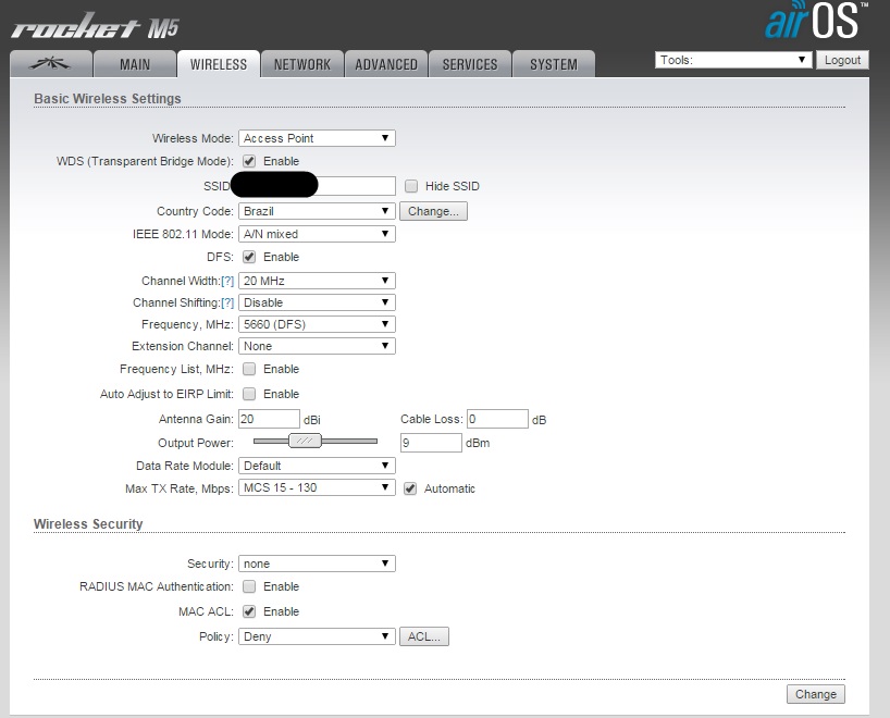

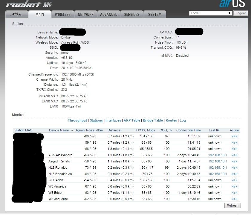

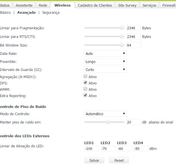

    Mas segue screen do meu ap salada mista kkkk, tem airgrid m5, tplink 5.8, wom e sxt
    Lembrando AirMAX OFF
Nome:	         ap ubnt.jpg
Visualizações:	557
Tamanho: 	157,4 KB
ID:      	57103 Clique na imagem para uma versão maior
Nome:	         ap ubnt wire.jpg
Visualizações:	528
Tamanho: 	93,3 KB
    Wom
Nome:	         CPE WON.jpg
Visualizações:	438
Tamanho: 	49,9 KB
ID:      	57105Clique na imagem para uma versão maior
Nome:	         WON CPE 2.jpg
Visualizações:	367
Tamanho: 	60,4 KB

    Boa noite galera... E aew, conseguiram resolver esse probleminha?!
    Notei que nos print´s do kilgara os WDS estão desativados, ative-os e nos diga se foi útil.
    Tenho NanoStation M5 e uma WOM 5000 num PTP passando meu link e ta tudo funcionando perfeitamente.
    Padrão Re: WOM 5000 com Ubiquiti Air Grid M5 HP
    Não funcionou. Já havia feito esse teste, mas fiz denovo e nada.
