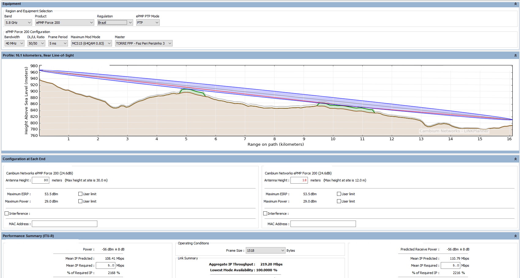

    Olá @Zucchi, nos conhecemos ao vivo no Future Isp em Recife/Olinda. Fiquei bastante interessado no Force 200. Gostaria de tirar uma dúvida. Tenho um enlace de 16km hj com mikrotik, porém tenho problemas com ccq e tals. Acho q temos uma obstrução, muito pequena entre os dois pontos, bem leve mesmo, porém afeta a zona de Freznel, vide anexo. No Epmp Force 200, isso não seria problema correto?
    E além dessa dúvida, é relativo a questão da quantidade de banda, no Link Planner é demonstrado que será possível agregado algo em torno de 219 mega, qui blz heim? Porém se eu achasse que fosse necessário poderia, através de configuração, colocar 180 mega de download e 40 de upload, ou até exagerar um pouco mais e colocar 200 de download e 20 de upload?
    Mais uma, a questão do cabo invertido para não haver o curto, isso influenciaria na porta modular (modular, não sei se esse é o termo, me corrija, por favor se eu estiver errado) em 100 mega ou 1 giga?

    Se tem obstruçao nem mesmo digital resolve. Sobre o cabo é necessario grimpar um das ponta em um padrao diferente quando se usa regua poe se usar a fonte original nao a necessidade, isso não afeta a maneira da porta modular 10/100/1000
    Questao da banda pode setar 75% down e 25% quando vai lhe dar exato de cada um deles so testando mesmo.

    Olá @JonasMT, vc chegou a dar uma visualizada na imagem q postei aqui? Aparentemente não tão problemático a questão da visada, já que o equipamento, Force 200, teria caraterística de nlos. Mas o que está na imagem seria o suficiente para forçar tando a banda para baixo?
    Olhei sim, ja tive enlaces com visada melhor e o mesmo problema, nesse cenario rb912 se sai muito melhor que epmp. Para a banda que pretende a visada nao deve ser 101% e sim 200% ou melhor pois alem de ser muita banda para um radio 5.8 ainda temos a interferencia. Se nao compro ainda lhe recomendo fortemete ideal 0.60cm e mimosa b5c vai passar esse 200mb com folga

    Opa Dulio, vamos lá !
    As características NLOS citadas são de visada PARCIALMENTE obstruída. Quando falamos em visada parcialmente obstruída, significa que até 40% da zona de fresnel (MÁXIMO) pode estar obstruída, não 100%. Outro ponto é que falta informar ao link planner o piso de ruido na parte INTERFERENCE.
    Quanto ao perfil de down a up, recomendo não seta-lo para PTP pois a latência sobe muito. Deixe que ele mesmo se adeque ao que precisa passar. Outro ponto importante é que as taxas informadas - 180, 200, 220, 450mbps são AGREGADAS.
    Citação Postado originalmente por dulio2002 Ver Post
    Pelo que pude ver, mais de 40% da visada está obstruída.
