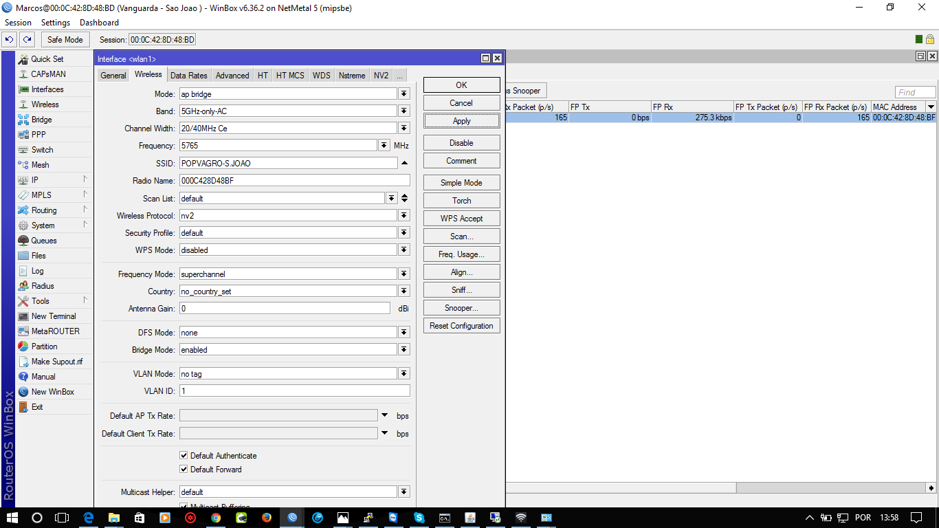

  1. Citação Postado originalmente por Carlosaps Ver Post
    Tente acertar os ajustes usando canais mais altos, de preferência entre o 5700 e 5895.
    É trabalhoso, mas da certo.
    Eu já teria tirado essas 922 e colocado 912.heheh
    eu ate tenho a rb912 aqui
    pq vc acha ela melhor?
  2. Tem tanta coisa que pode estar afeitando!!! primeiro verifica se a torre é estavel, nao se movimenta . Essa antena tem angulo de irradiação menor que 2º , qualquer movimentação perde pacote.
    Verifica se tem outros radios operando na frequencia escolhida e na anterior e posterior.
    Para PtP a melhor configuração é 802.11n mesmo, nao precissa NV2.

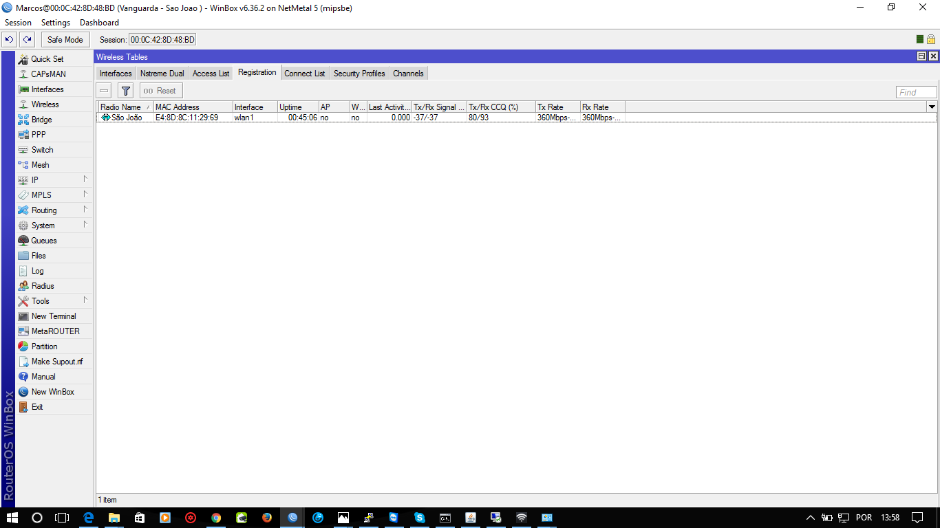

    Verifica em ambos lados qual o sinal recebido!!!! voce postou -53 porem tem que saber se outro lado tambem recebe o mesmo.
  3. Uma coisa que venho percebendo eh em AC o alinhamento tem que ser perfeito. Mas perfeito mesmo. Qualquer obstruçao ja era. Quando se fala 40km visada perfeita? Quer dizer o que? Que o enlaçe foi calculado no pc? Precisa um acompanhamento do trajeto pra ver se nao tem alguma obstruçao no caminho.
  4. Amigos, troquei de radio para a rb912 mas acabou piorando... nem consegui passar banda...a 922 conseguir coisa melhor...
  5. seria interesante quem sabe ..voce passar as cordenadas...pra poder eliminar o problema de visada e ter certeza que o problema nao é fisico !
