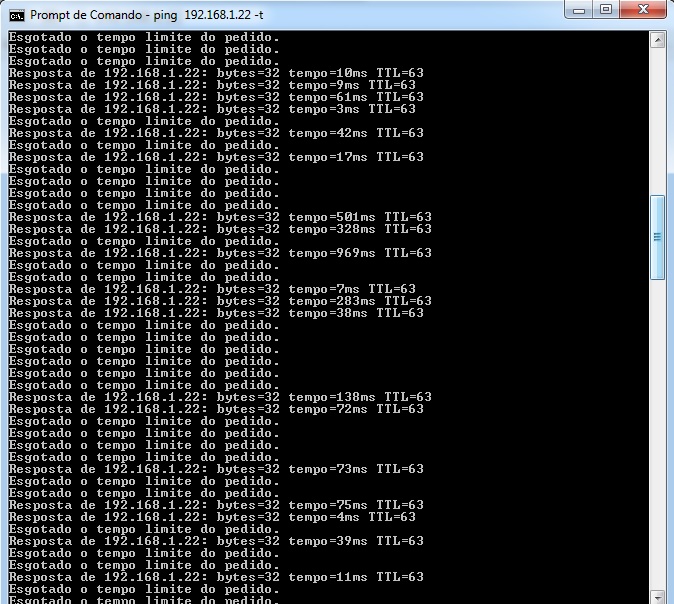

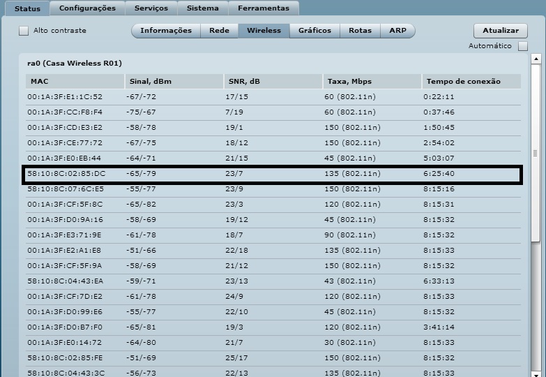

    Da uma olhada na minha situação APC 5M 90+ zerada para R$ 1041,00 olha o cliente conectado com uma wom 5000 siso.
    Anexo 60826
    Anexo 60827
    da para entender isso de duas uma ou a Intelbres resolve esse problema para mim ou me devolve o dinheiro. Comprei a antena essa semana.

    SALVA, SE CONECTA NA SUA BASE COM TDMA E VAI NA ABA SINAL DA WOM E POSTA A FOTO AQUI COM CCQ 100% E TENTA PINGAR, VAI TER QUE SER PING BEM BAIXO MESMO.. ESTOU ACOMPANHANDO...
