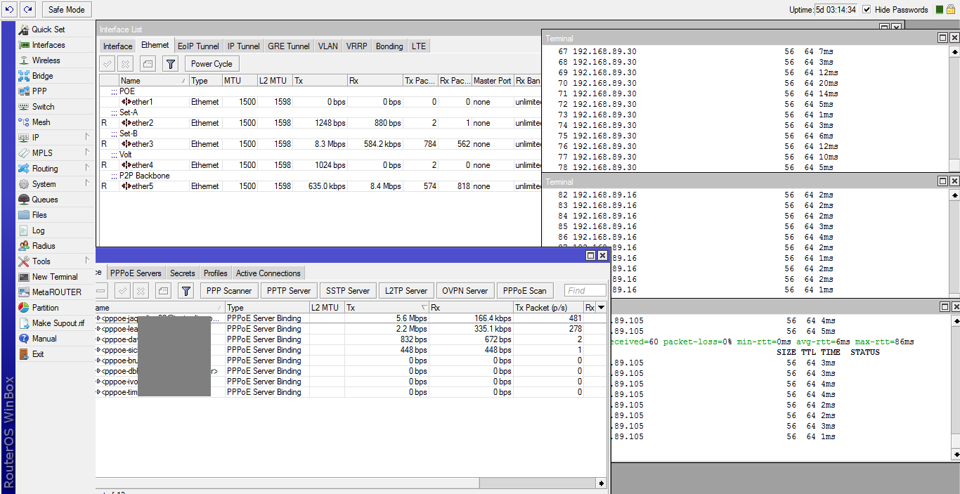

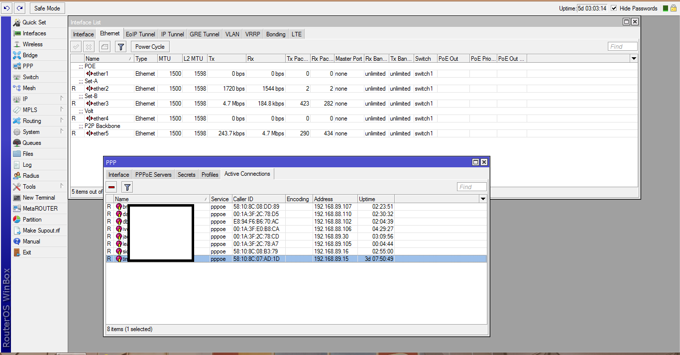

  6. Vou postar aqui alguns prints que tirei da minha APC5M90+ e tbm os WOM nos clientes com iPoll. Ate agora esta legal o ping do cliente esta perfeito, trafega bem, porem estou tendo problemas de quedas!!!! o cliente cai da base APC5M!
    mais vejo uma luz no fim do tunel, pois nao sei o pq, mais 1 cliente NAO CAI!!!
    ele esta a 3 dias conectado, que foi a ultima vez que mechi na wom dele!
    entao se ele nao cai, pq as outras caem!!?
    sera configuracao ou pani da wom rodando iPoll no BETA??
    estou utilizando o BETA 6
    vamos aos prints:

    2 print: A rb tbm mostrando apenas um cliente conectado a 3 dias, os outros cliente eh da outra APC5M pois nessa torre tem duas APCs
Nome:	         rb-ipoll-clientes-caindo-exceto-um-under.png
Visualizações:	166
Tamanho: 	102,4 KB
    3 Print: clientes fazendo download, dando um total de 10Mb na setorial
Nome:	         ipoll-10mb-geral-under.png
Visualizações:	144
Tamanho: 	91,5 KB

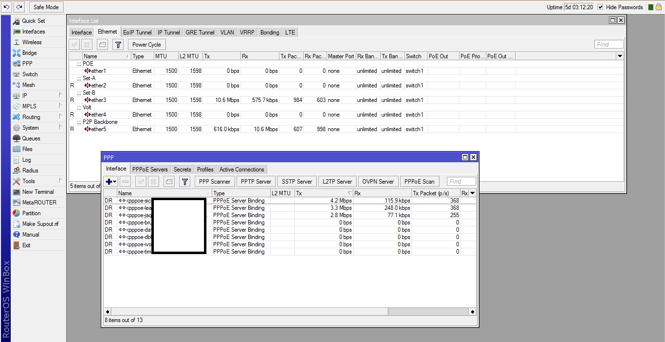

    4 Print: Tbm os clientes fazendo downloa soh que agora com o ping de cada cliente que estao baixando porem dando um total de 8Mb na setorial, um pouco menos que o de cima que foi 10Mb
Nome:	         ipoll-8mb-geral-com-ping-clientes-under.png
Visualizações:	160
Tamanho: 	116,9 KB
    Bom esse cliente que esta conectado a 3 dias, ele tem uma configuracao diferente, eu calculei a distancia no google earth dele ate a torre e setei na configuracao da wom dele la em wireless!!
    Nao sei se isso tem haver, ou se eh pani do firmware mesmo que fica derrubando os clientes!!!

    Esses que estão com sinal -70, já tentou aumentar potência na CPE pra melhorar um pouco o sinal para -65 ?
    Experimenta em 801.11n sem alterar nada pra ver se a conexão continua caindo.
    Aqui tava com mesmo problema, clientes com sinal bom, SNR legal e ficavam desconectando do nada.... mudei pra 801.11n e parou até agora. O Pessoal da intelbras acha que é interferencia que faz com que o sinal caia.....
    Me tira uma dúvida esse cliente com uso de quase 6mb quanto ta o ping dele ?
  8. opa tinha um print que tava com pau, arrumei agora o de 10Mb geral na setorial!!
  9. ja aumentei a potencia sim!!! isso eh downtilt na antena setorial, esse print eh da minha torre de 45 metros!! a de 20 metros fica em outra cidade nao tenho acesso remoto por enquanto!!
    o ip dele eh o 192.168.89.30 no caso eh o primeiro ping do lado direito, o que deu uma subidinha ali reparando no print!!
    o ping esta otimo, pinga baixo!!! o troughput tbm esta otimo, eu fiz testes chegou 15Mb no cliente, teve uns que chegou ate 20Mb, logico lembrando que soh tem 4 pessoas na setorial!!!
    em bancada chegou a 90Mb de troughput na wom!! mais vc sabe q bancada eh outra realidade!!! kkkk
    o problema aqui eh queda, mais estou mexendo nisso, entrei em contato com o suporte da intelbras vamo ver o q ele fala!!!!

  11. exatamente eh pq esta trabalhando 100% da queues do plano do cliente
    ai o ping sobe mesmo eh natural
    em relacao ao assunto intelbras, eu mandei um email para o suporte no domingo, ai ontem no final do dia entraram em contato comigo e conversamos por telefone
    minha APC estava com firmware antigo, colocamos o ultimo ele me passou algumas dicas bacanas, deixa eu ver se vai dar certo mesmo, se der eu passo tudo aqui as configuracoes!!

  13. por enquanto estou tendo sucesso aqui com o iPoll ativo, ja tenho wom conectada a mais de 2 dias sem cair!!!
    ate o final dessa semana eu termino de testar direito, e vou postar aqui as configuracoes que estou utilizando na APC e na WOM!

  15. teve melhorias sim como eu disse tenho clientes que ja esta a mais de 2 dia sem cair, porem tem alguns que continuam caindo, a minoria mais ainda estao!!
    eu configurei cada wom de um jeito, fiz grupos de 2 wom cada, tenho 14 wom instaladas no momento, cada grupo esta com uma configuracao diferente e o engracado eh que tem grupo em que 1 wom esta a dias conectada mais a outra wom nao, teve queda, e as duas estao com a msm configuracao!!!! ou seja nao eh bem apenas configuracao!!!
    o que posso dizer aqui eh, depois que aumentei o TX Power da APC, melhorou muito a minha rede iPoll, desde o sinal das wom, como tbm o problema de queda!!
    outra coisa que ajudou muito foi ter atualizado o firmware da APC

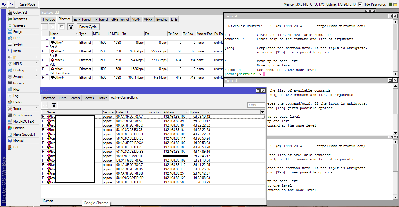

  16. @pazini; @diomond; @NielsonPadilha;
    e tbm outros aqui do forum, estou postando um print aqui com clientes a 5 dias que foi a ultima alteracao que fiz
    essa foi a configuracao da wom que mais deu certo, setei ela em todas as wom e ate agora esta td legal!!
    tudo no iPoll, usando o BETA 6 na WOM e 5.95-3.5 na APC5M

    concentrador PPPoE
    aquele ip que esta riscado eh de um cliente que o ip eh valido!
    posso dizer que por enquanto estou muito satisfeito e feliz com o iPoll usando WOM!!!
    Última edição por Nks; 30-11-2015 às 21:00.

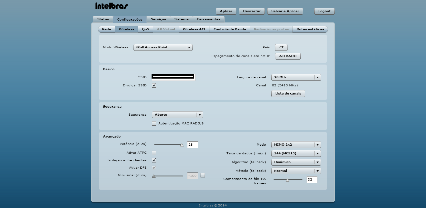

Nome:	         ipoll-apc5m-configuracao.png
Visualizações:	174
Tamanho: 	49,4 KB
    Configuracao na APC5M

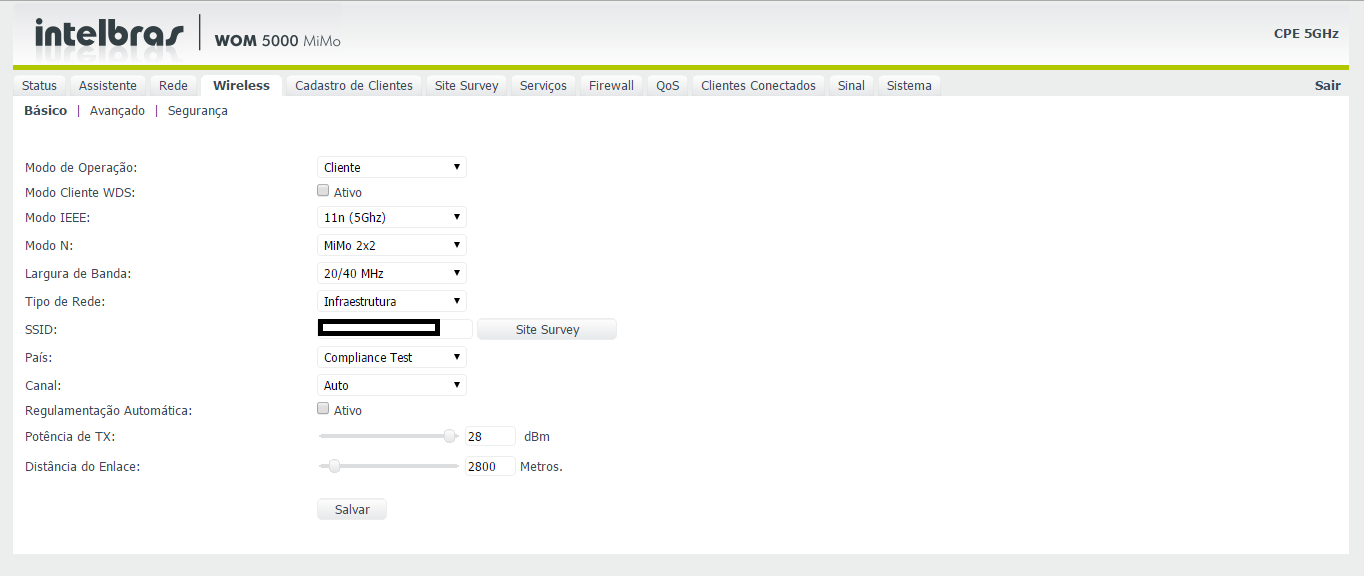

    Na wom, vou postar somente a configuracao da parte wireless

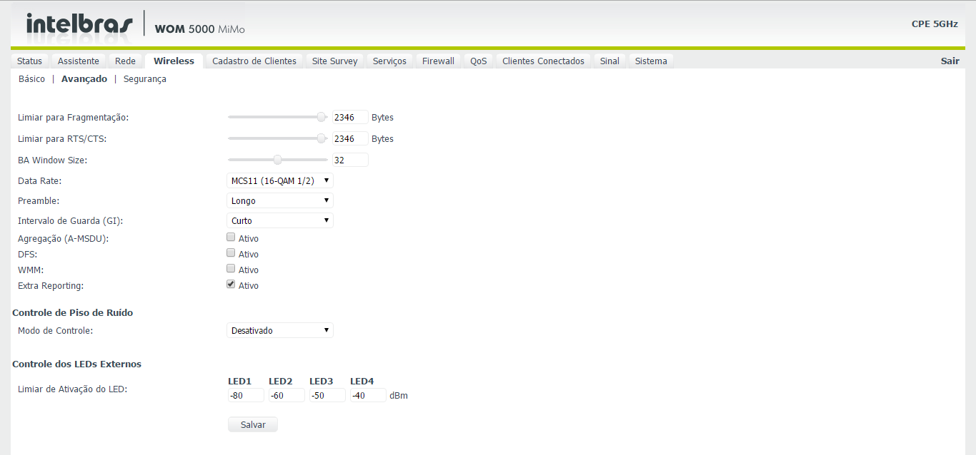

Nome:	         ipoll-wom-avancado.png
Visualizações:	184
Tamanho: 	52,5 KB
    Wireless Avancado
Nome:	         ipoll-wom-basico.png
Visualizações:	178
Tamanho: 	53,1 KB
    Wireless Basico
    Bom poderia explicar como cheguei a essa configuracao, tive ajuda do suporte da intelbras, iria ficar muito extenso aqui o conteudo, e como disse minha intencao eh abrir um novo topico caso eu tenha sucesso absoluto!!
    Vou soh resumir: Basico na distancia coloque o mesmo para todos os clientes, e se baseie no cliente mais distante, aqui como meu cliente mias longe sera 2.5Km, entao setarei em todo 28000m
    No avancado: bom podemos ficar horas aqui falando, mais o BA WINDOW 32 foi a intelbras que orientou, disse que tem haver com o ACK e como vou trabalhar com raio de 2.5Km posso utilizar 32 tranquilamente!!
    Se vc tiver usando N puro, sem ser ipoll, ai compensa vc ativar as opcoes (A-MSDU e WMM, DFS como to usando CT, nao vou usar, se vc tiver usando Brasil, tem que ativar!!) o Extra reporting ele faz com que aparece o nome da wom la na APC5M, vc pode deixar ativo ou tbm desativar se quiser!!!
    Controle de ruido, tbm soh ativa se tiver usando N puro
    Como cheguei a essas configuracoes, pesquisei a sua funcao e para que serve uma por uma (A-MSDU; WMM; DFS; Extra Reporting; Piso de Ruido) e fui testando na pratica!! Estou aberto a opnioes ou duvidas!!!

    Legal configuração, vou testar aqui também. Fiquei em dúvida sobre a padronização da distancias nas cpes deixando elas iguais.
    Notei que na linha APC+ em ipoll não existe essa configuração de distancia. Somente nas WOM.
