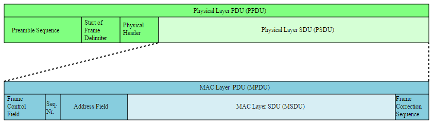

    Citação Postado originalmente por Coliseu Ver Post
    sim!! ajudou muito! tenho mais uma duvida creio até que pertinente, quando colocamos a apc em modo ipoll com o comprimento da fila em digamos "28" precisamos alterar algo nas woms? tipo temos que habilitar a função A-MSDU BA Window Size:"ALTERANDO O VALOR DEFAULT DE 64 PARA 28" ou nâo tem nada haver? eu acreditava que colocando a wom em tdma ela reconhecia os parâmetros da base, não precisando alterar nada na estação, a não ser potência.
    Boa tarde Coliseu,
    Primeiramente, vamos abordar a diferença entre os campos comprimento da fila de TX/BA Window Size e A-MSDU. Retomando brevemente o campo BA Window Size, este campo define a quantidade de MPDUs que serão reunidos em cada bloco ACK. Já o A-MSDU permite a agregação de frames ethernet destinados ao mesmo cliente em um frame da camada física. A imagem abaixo irá lhe ajudar a diferenciar MPDUs de MSDUs.
    Nome:      MSDU_MPDU.PNG
Visitas:     165
Tamanho:  14,8 KB
    https://upload.wikimedia.org/wikiped...du_and_sdu.svg - Acesso em 01/06/2016
    Quanto ao ajuste do campo BA Window Size dos clientes, o ajuste do comprimento da fila de TX/BA Window Size interfere somente no TX do equipamento, ou seja, o ajuste na base impactará no download do usuário e o ajuste nos CPEs impactará no upload do usuário. Ambos seguem a mesma lógica para a configuração, aumentar gradualmente sem que a latência e perda de pacotes dentre eles sejam prejudicadas.
    Att,
    Equipe Intelbras
