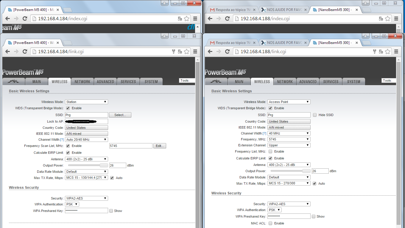

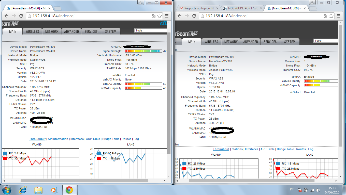

    A cidade que estamos indo no interior do GOIAS, depois que coloquei o RB 1100 ahx2 aqui melhoro tudo , paguei para fazer o balanceamento dos links e as configurações necessárias ... até agora nenhuma novidade, minha rede é roteada e para fazer a migracao agora para PPOE vamos apanhar um pouco, mais no final tudo da certo ...
    Bom nossa deficiência estava nos final de semana e horarios de pico, aonde estabilizou nosso ping e a velocidade, estamos trabalhando com sobra unica coisa que ainda tenho duvidas e estou observando é o PTP que traz os 3 link balanceado para nossa cidade, não sei quanto megas passa com folga, sao duas NANOBEAM 400 , nao sei se vou precisar substituir mais ai vai na telinha .... muito obrigado desde ja as dicas e ajuda de todos e estou aberto a novas sugestões para melhoria, foram muitos que se interessaram fica meus sinceros agradecimentos
Nome:	         ptpnano.png
Visualizações:	66
Tamanho: 	285,9 KB
ID:      	64112Clique na imagem para uma versão maior
Nome:	         ptpnano2.png
Visualizações:	52
Tamanho: 	197,9 KB
    ai esta as fotos, se eu fizer o speed test no radio ela puxa ate 75 mega, bem próximo do que tenho de link
