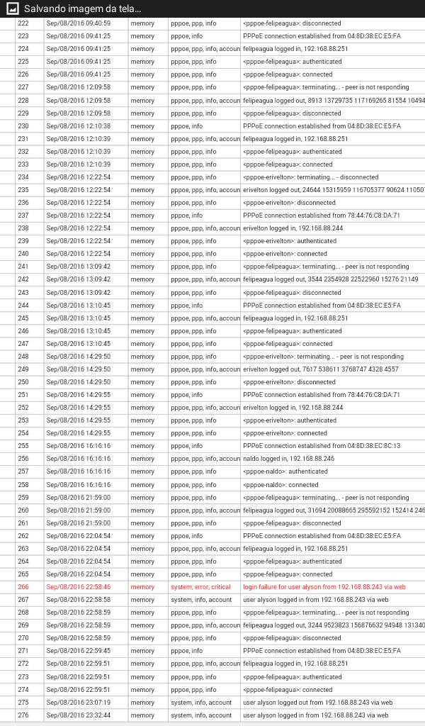

  8. Clique na imagem para uma versão maior
Nome:	         1473388819543.jpg
Visualizações:	206
Tamanho: 	162,0 KB
    Estou com o mesmo problema pessoal...
    Enviado via SM-T116BU usando UnderLinux App
  9. Citação Postado originalmente por alyssonmeister Ver Post
Visualizações:	206
Tamanho: 	162,0 KB
    Tenho apenas 30 clientes na minha rede. Toda cabeada nenhuma antena.
