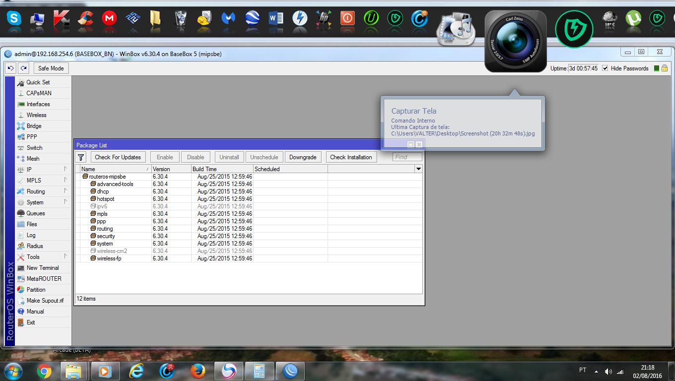

  1. Deve ser algum bug então de ter os 2 pacotes Wireless instalados. E de repente esse foi um dos motivos da versão 6.35.x não permitir mais a instalação de 2 wireless simultâneos. Por nada você foi uma das "vítimas" desse bug que nas versões mais novas já não deve ocorrer mais.
    Eu no seu caso desinstalaria o pacote wireless-fp, e habilitaria o pacote wireless-cm2 que ja está instalado, visto as configurações serem compartilhadas entre os pacotes, qualquer se seja o pacote que você deixe instalado, não perde config nenhuma (considerando que tudo ocorra certo, porém, como ja deu esse bug ai, vai saber o que o futuro reserva né?).

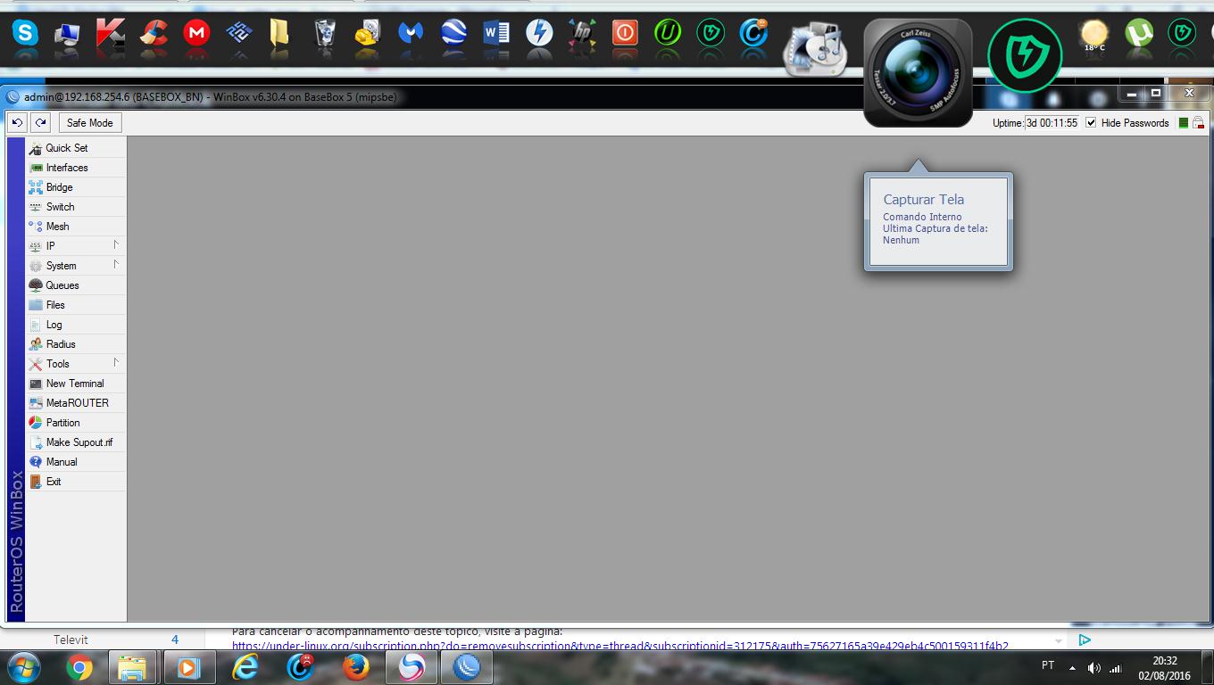

  2. Vejam um print do problema, não aparece a aba wireless que vem logo abaixo de interfaces. Clique na imagem para uma versão maior
Nome:	         Screenshot (20h 32m 48s).jpg
Visualizações:	309
Tamanho: 	94,9 KB

    Amigo, vá em System e depois em packages e manda um outro print
    Enviado via D6633 usando UnderLinux App
  4. Caros amigos, fui agora tirar um novo print do system/packages e quanto abri a RB via winbox, vejo que aparecia a aba wireless, conforme novo print, mas o que pode estar causando isso.Clique na imagem para uma versão maior
Nome:	         Screenshot (21h 18m 39s).jpg
Visualizações:	257
Tamanho: 	138,8 KB
