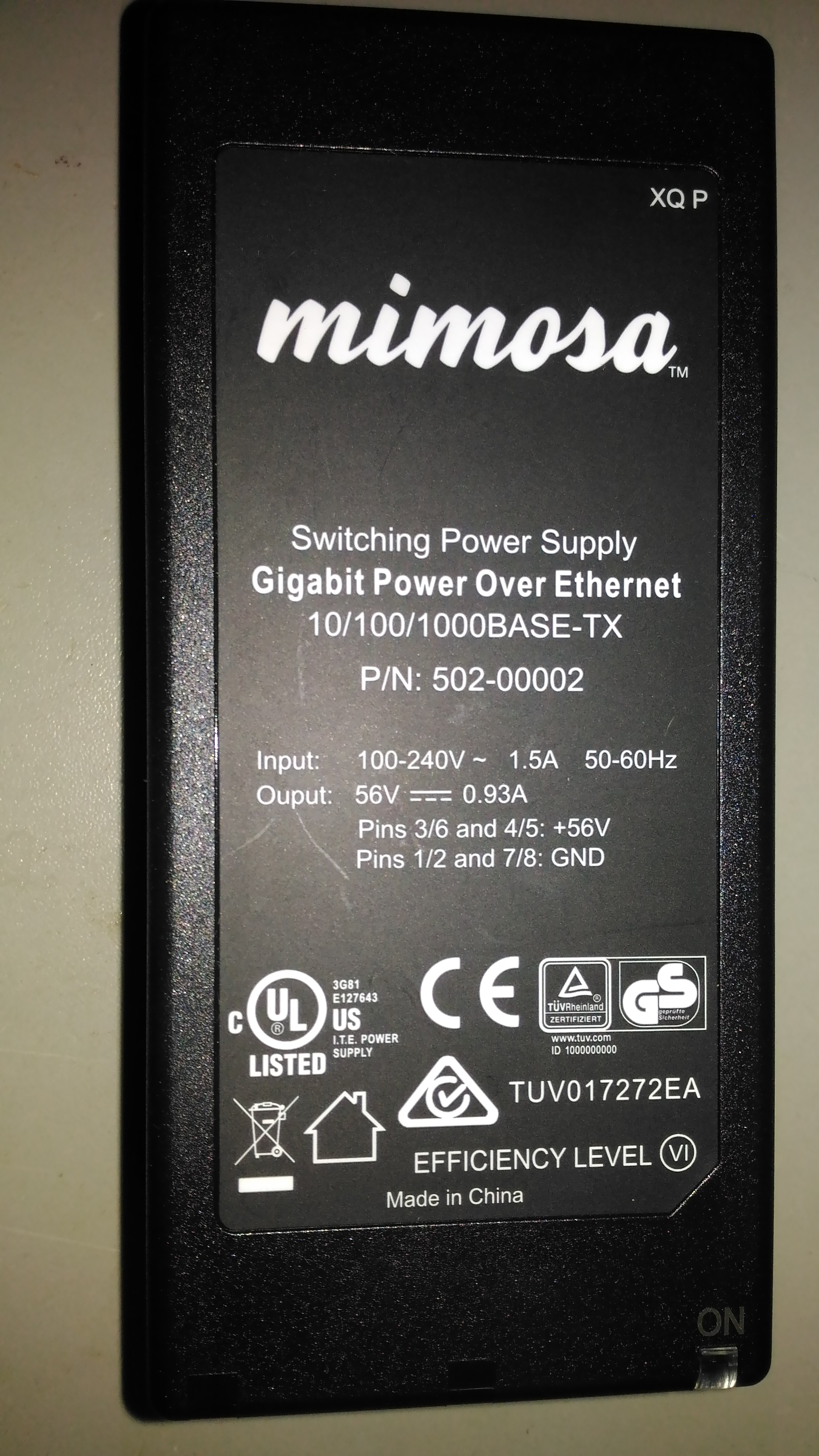

    Tem outra coisa que me intrigou, é que tem gente dizendo que ligou ele com toughswitch. Como? O mimosa funciona com 56v e 0,275amp além de a pinagem ser completamente diferente: Pin. 3,6 +56V Pin. 1,2 Return.
    Só se você fizer a gambiarra de inverter no conector para funcionar. Eu até pensei em ligar outra fonte para testar mas com essa configuração estou com medo de quiemar e ferrar de vez o equipamento.
  14. #94
    Caros, recentemente descobri que mimosa tem uma infinidade de combinacoes de voltagem e que a fonte original tem problemas, fica a dica.

    é estranho esse POE deles tendo o pino 3 e 6 para levar os 56volts. Alguém usou outra fonte e funcionou?
  16. #96
    Padrão Re: Ajuda com Mimosa B5C
    amigo, pelo que andei lendo pode se usar qualquer POE passivo 48v na B5 lite. Então as fontes POE-48-24W e POE-48-24W-G da ubiquiti deve ligá-lo assim como o toughswitch. Vou tentar aqui.

    Tenho um par de B5 lite para fechar um enlace da minha torre para um predio dentro da cidade ambos com régua POE em 24v, séra que a B5 lite vai funcionar sem problemas, alguem aqui no under esta usando com POE em 24v?
  18. #98
    Amigo não vai funcionar pela voltagem ser baixa. Acabo de comprar fontes POE 48V passivo. Posto aqui assim q efetuar os testes
