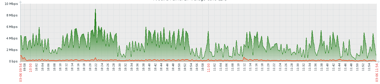

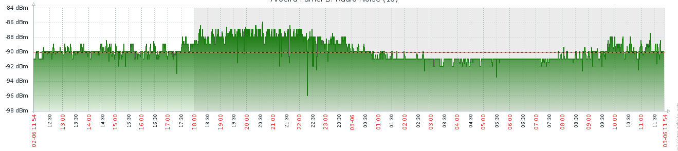

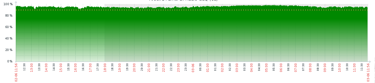

    Citação Postado originalmente por delegato Ver Post
    Aqui já utilizei airmax em PMP e em PTP, a navegação era mais lenta do que o protocolo 802.11 puro, ae desativei, não sei o motivo, talvez porque tinha clientes com os mais variados sinais.
    Já o NV2, apenas tive oportunidade de ativar em PTP, subiu um pouco a latência porém o ganho de banda foi considerável... Não fosse o NV2 já tinha ter que trocado os rádios a muito tempo atrás.
    O AirMax em ambiente ruidoso comigo foi um desastre, o AirMax Capacity e Quality despencavam e não passava nada de banda. Acabei voltando para o 802.11N que me trouxe melhores resultados.
    Obs.: Vou postar abaixo os gráficos de monitoramento dum AP como exemplo.
