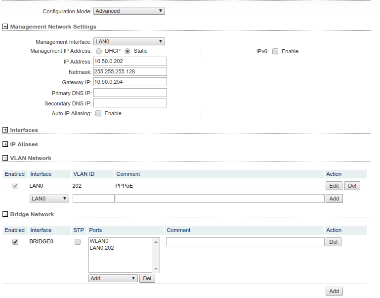

    Prezados,
    Nos equipamentos da UBNT ou mesmo MK conseguimos deixar a gerencia na LAN e jogar as conexões Wireless em alguma VLAN especifica.
    Exemplo:
Nome:	         UBNT configuraçao vlan 2018-03-19 09-33-43.png
Visualizações:	404
Tamanho: 	43,6 KB
    Tentei fazer algo semelhante, sem sucesso.
    Como devo proceder?

    cria a vlan 202 na Wlan tb
    Como meu objetivo é que os conectados via Wireless fiquem isolados da rede, logo, nos UBNT ou MK n tem necessidade de criar a vlan na WLAN.
    Crio a VLAN na LAN e jogo ela em uma bridge com a WLAN.
    Desse forma, os clientes que se conectarem na WLAN vão ir direto para uma VLAN.
    Mas não consegui fazer isso nos Intelbras.
    Ao contrario do MK e UBNT que permite que vc configure a VLAN do jeito que vc quiser, nos intelbras eu achei a opção de VLAN apenas para Gerencia.
    Dessa forma, a Gerencia fica isolada... Já os que acessam via WLAN ficam com acesso direto a rede.

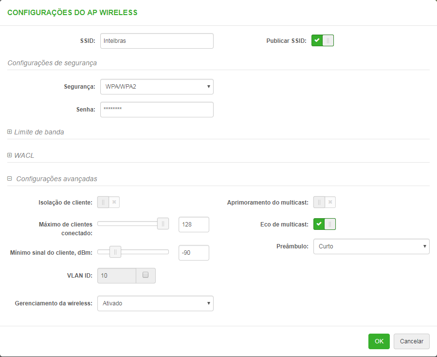

    Olá AndrioPJ,
    Em qual base você deseja utilizar tal configuração?
    Citação Postado originalmente por suporte intelbras Ver Post
    olá andriopj,
    em qual base você deseja utilizar tal configuração?
    apc-5a 90
    Citação Postado originalmente por MrGravetto Ver Post
    Adicione um switch na jogada e defina a porta de conexão ao AP como Access e a respectiva VLAN.
    Acho que vc não entendeu a pergunta.
    Eu não desejo que a porta de Gerencia seja feita via VLAN.
    Mas sim, Desejo que a WLAN trafegue dentro de uma VLAN.
    Citação Postado originalmente por AndrioPJ Ver Post
    Olá AndrioPJ,
    As tags de VLAN utilizadas na WLAN do equipamento são configuradas no campo VLAN ID como demonstrado na imagem abaixo.
Nome:	         92E37058.PNG
Visualizações:	133
Tamanho: 	30,6 KB
