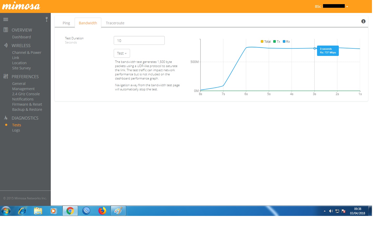

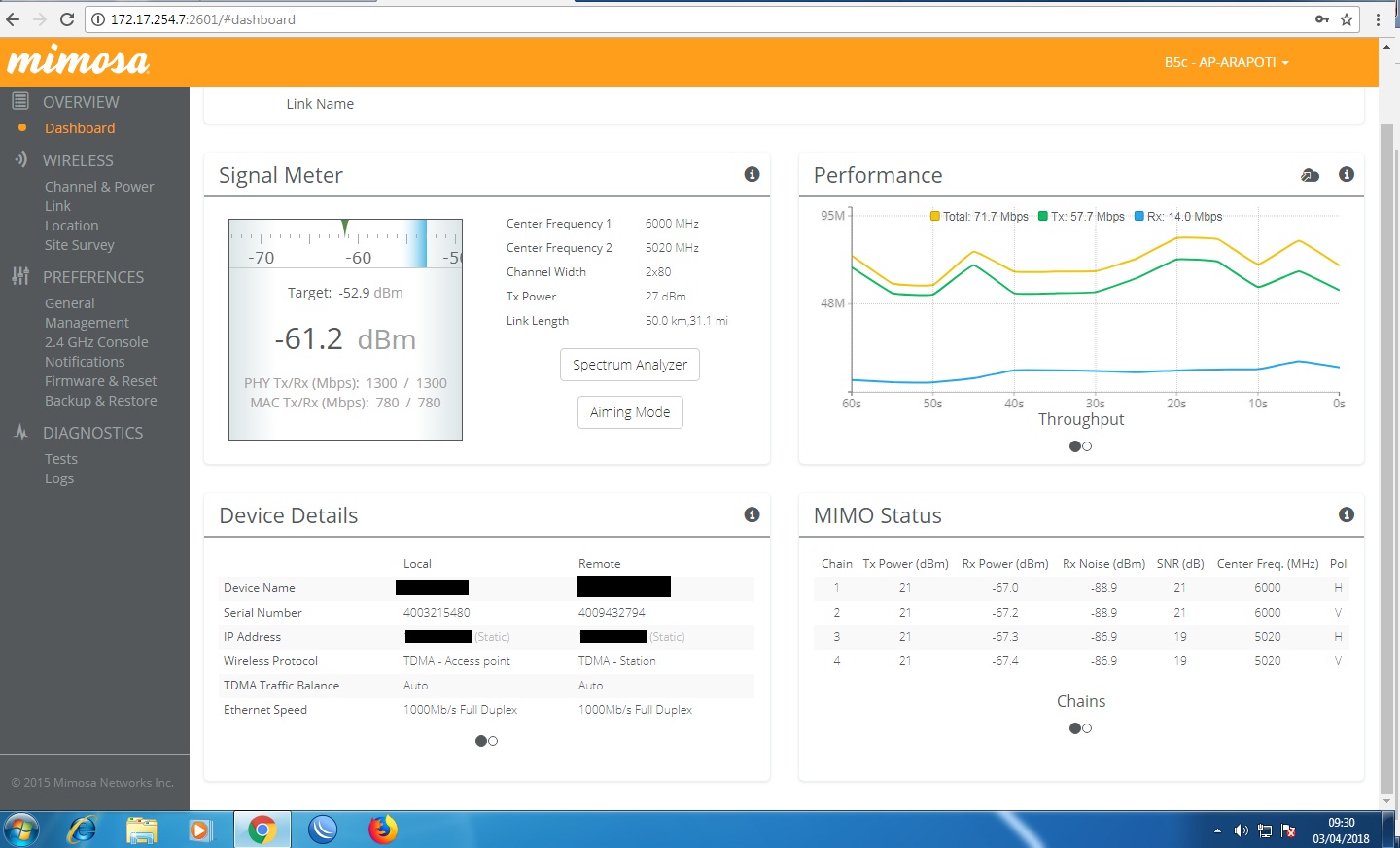

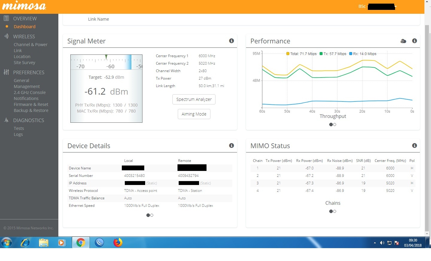

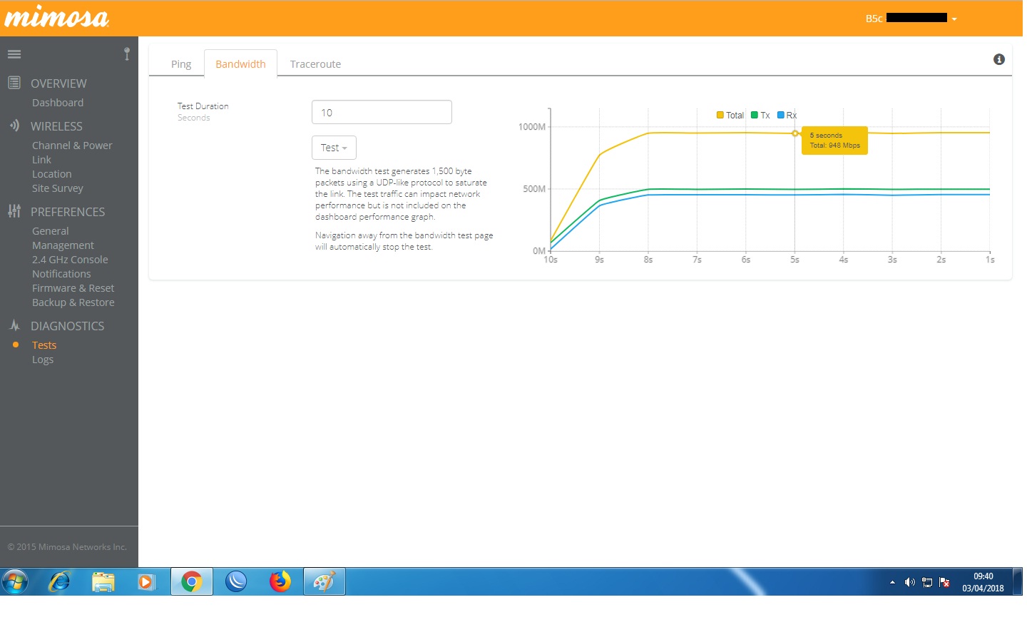

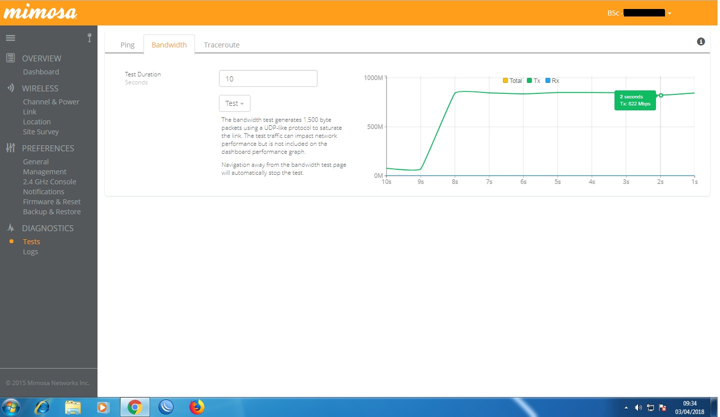

    bom dia!
    tenho um enlace de 50km com antenas de 1,2 metros da ideal!
Nome:	         mimosa 01.jpg
Visualizações:	157
Tamanho: 	202,0 KB
Nome:	         mimosa 01-teste download.jpg
Visualizações:	134
Tamanho: 	125,2 KB
ID:      	68320Clique na imagem para uma versão maior
Nome:	         mimosa 01-teste up e down.jpg
Visualizações:	148
Tamanho: 	134,6 KB
ID:      	68321Clique na imagem para uma versão maior
Nome:	         mimosa 01-teste upload.jpg
Visualizações:	140
Tamanho: 	124,0 KB
    Esta no print os testes com a banda que passa... tem mikrotik nas pontas... no teste do mikrotik tem uma perca de +-5% em relação aos testes do próprio radio!
    neste enlace atendo um cliente de 200 megas!
    O ping com consumo em 200 megas fica em torno de 3ms de um radio pro outro!
    com consumo de 600 megas sobe de 2/3ms pra 7ms em média!
    o único problema foi que tive que colocar um switch tl-sg3210 da tp-link em cada ponta pra estabilizar a porta de rede em gigabit!
    ainda sim o conjunto com radios + switch + antenas custaram R$ 13.200,00 ... 8 meses atras! 1/3 de um licenciado que passa legalmente 320/366 megas!
