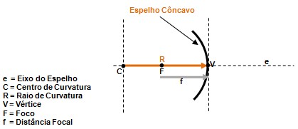

    O ponto onde a antena interna fica é o ponto focal:
Nome:	         espelho-concavo3.jpg

    Dá pra calcular isso até fácil, mede a profundidade (Bota ela de boca pro chão e mete o fundo do paquímetro pelo buraco até o chão) e a "largura" dela. Imagino que é um disco de 44cm, e tem 6cm de profundidade, aí p cálculo fica:
    https://satlex.net/pt/fdratio-params...iam=44&depth=6
    Abre o Airgrid e marca externamente onde fica a antena interna, aí é só posicionar de modo a ficar nessa distância do fundo, 20,17cm do fundo se acertei diâmetro e profundidade.
