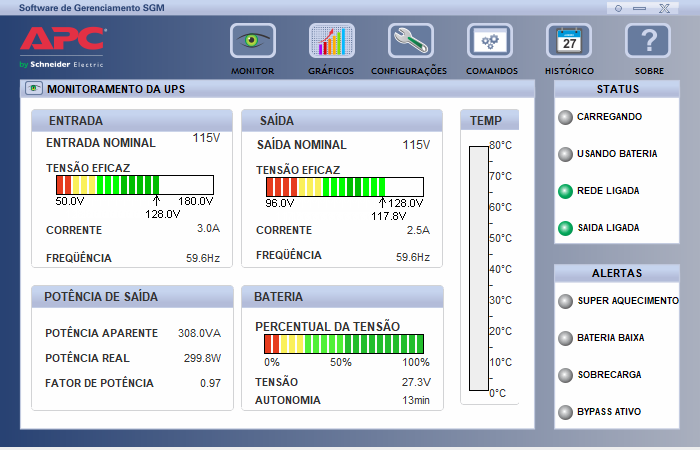

    Comprei no Black Friday na Kabum o APC BZ1500pbi-BR. Eu de tolo acreditando que era algo da APC mesmo, esperando qualidade nao so do produto mas tambem do software de gerenciamento. Imagine minha infeliz surpresa de descobrir que esse nobreak nao eh APC mas sim Microsol. E depois, pior de tudo, o programa bom da APC, Powerchute Personal Edition nao funciona... Porque nao reconhece esse desastre de tijolo, somente a insulta a todo software de gerenciamento chamado SGM(feito em Java). Que por sinal, eh uma bela de uma porcaria. Nao funciona, nao eh estavel, tem que ficar em cima do dito-cujo o tempo todo, tem botões que nao funcionam, eh estão ruim que ate o mais basico que eh iniciar quando o windows inicia nao tem. Tanto que tive que adicionalo manualmente para que isso ocorra. Alem de ser HORRIVEL, e nao oferecer nem a metade das coisas do Powerchute. Alias, tem ate uma barrinha TERMOMETRO que nao funciona para nada.
    Alternativas tambem nao funcionam. Somente um driver que alguem fez que se chama APCCTRL reconhece. E o que me leva a acreditar que esse tijolo nunca teve um sensor de temperatura tambem. E o mais engraçado, voce tem que selecionar a porta e o tipo de nobreak toda vez que usa o SGM. Alem de claro, pelo que andei pesquisando, o sistema interno do nobreak parece ser ainda super antigo, que nao chega nem a ser SMD. Em nenhum lugar na pagina da APC diz que esse tijolo nao funciona com o Powerchute.

    Ai vai algumas screenshots desse desastre de software, caso alguem planeja comprar essa porcaria, pelo menos da para ver o tamanho do sofrimento.

    Por isso o limite de 4 portas me preocupa, ja que tenho a intenção de pelo menos adicionar mais um monitor.
    Quanto ao uso(graças a inutilidade do SGM, nao tem como salvar o log por mais de alguns segundos, e em formato de imagem somente nao da para saber exatamente o pico de uso.), mas chegou, de acordo com a porcaria do SGM em POTENCIA REAL a 503 Watts no pico, quando pude ver. Isso apos usar um simulador intensivo (DCS: World), e no uso diario fica entre 274-312 Watts.
