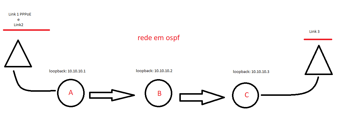

    Olá pessoal, estou precisando configurar um "TERCEIRO" link como redundante em outro ponto da REDE, a rede está em OSPF e funcioando, segue abaixo um exemplo:
    PONTO A - LINK1 e LINK2
    PONTO B - Concentrador PPPoE
    PONTO C - Concentrador PPPoE + LINK 3
    Preciso que quando o PONTO A ou os links da OPERADORA LINK1 E LINK2 estejam off, assuma a rota pelo LINK 3.
    OBS:
    *LINK1 e LINK2 funcionando em failover.
    *Rede em OSPF
    *Não possuo AS
    Segue a imagem abaixo.
    Grato desde já.

    Padrão Re: Redundancia - 2 links em pontos diferentes da rede OSPF.
    só via BGP ou fazendo uma VLaN levando o link 3 lá pro seu balance, e configurando lá as regras de roteamentos com failover para o link 3.
    Se so tiver rotas dinamicas na tabela, e o seu failover desativar as 2 rotas default do Ponto que tem 2 links, a rota default do outro ponto deve assumir...
    Caso isso não aconteça confira se o ospf esta distribuindo a rota default, e se no ponto com os 2 links as duas rotas estao "down"...
    Cada lado tem uma rota estática padrão,
    Coloca os dois lados para distribuir esta rota padrão via ospf,
    Devido a distancia administrativa menor da rota estática padrão cada lado usa sua própria rota estática padrão para sair para internet
    Caso essa rota estática padrão de um dos lados caia, a rota recebida do outro lado via OSPF assume.
    Se a rede for muito simples e pequena, e não quiser usar o OSPF para essa questão das rotas padrões, da pra fazer a mesma coisa com a mesma lógica, apenas incluindo uma segunda rota estática padrão em cada roteador com uma distancia administrativa maior que a principal para sair pelo outro lado.
