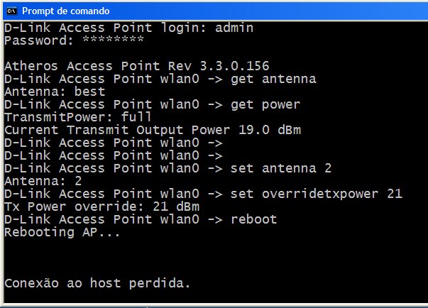

    Como sabem o dwl-7100ap tem uma parte 2,4 ghz e outra 5.8 ghz.
    Possui duas antenas externas, uma para cada frequência, tem também duas antenas internas, uma para cada frequência. O funcionamento simultâneo em 2.4, 5.8 mais porta lan não é tão facil de configurar o ideal é usa-la apenas para 5.8. Para melhorar o funcionamento algumas configuracões devem ser feitas via telnet:
    Instalar um conector na saida 5.8, pode ser no lugar da antena original (antena 1) ou na outra saida (antena 2)
    Aumentar a potencia original de 18 db para 21 db
    Mudar a configuracao da saida para antena de BEST (configuracao original que joga o sinal para as duas saidas) para apenas uma das saidas (aquela em que foi colocado o conector).

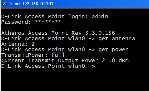

    A placa dwl-7100 além da saida que vai para a antena externa (antenna 1) tem uma outra antena interna é uma anteninha pequena soldada diretamente na placa, fica à direita da saída da antena 1, esta saída, no firmware é chamada de antenna 2. Como o rádio é originalmente para uso interno, na configuração de antena vem como BEST, esta configuração envia o RF para as duas antenas (diversidade). O que disse até aqui, refere-se somente à frequência de 5.8, para a de 2.4 acontece a mesma coisa.
    Tenho um link externo de 500 metros, com antenas zirok 24 dbi, funcionando a 30mb sem instabilidade.
    Prefiro usar a saída da antena 2, porque é mais facil soldar o cabo rg58, para isso é necessário retirar primeiro a anteninha interna 2.
    Em anexo as fotos com a identificação das antenas e os comandos telnet. Comece digitando no prompt do dos o comando: telnet <ip do dwl-7100ap>
    a identificação wlan0 significa a seção 5.8, pode-se também alterar as configurações da parte 2.4

    Amigo versão deste firmware seu? Pq o meu é 2.00la e não ter a opção overridetxpower.
    Obrigado
    A versão do firmware é a 2.00 (sem la) você pode pegar a versão 2.00 no próprio site da dlink. O comando overridetxpower não aparece no help do telnet.
