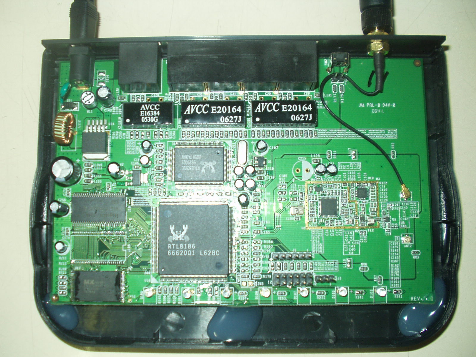

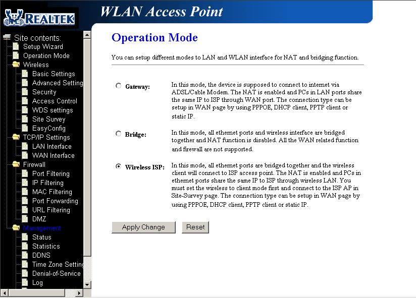

    Unhappy dúvidas ... dúvidas e mais dúvidas ...
    Pessoal,
    eu tenho umas dúvidas bizarras quanto as tais atualizações de Firmware.
    meu chefe tá importando uns ap da china onde somente está escrito "WIRELESS AP ROUTER" na caixa, ((( Não é aquele AP Router comercial do Brasil ))), pois esta é a marca que vem na caixa do AP, a idéia é bolar um esquema como o do AP Router((( o Comercial ))). Coitado de mim
    O chipset é o famoso RTL-8186.
    Eu tenho algumas dúvidas:
    * Qual software eu uso pra traduzir pra Português todo o firmware? Eu preciso traduzir ele todo na mão, mas nao sei qual software usar! ((( se for possivel )))
    * Pra que eu vou ter que usar o ShortLinux? ((( se é que realmente vou ter que usar ))) ???
    * Posso editar uma *.bin salvar e gravar por cima da outra ?
    alguem pode explicar o que faz parte do que nessa onda de atualização de firmware????
    Abaixo vai a foto da placa e uma Screenhot da tela de administração.
    Obrigado.
