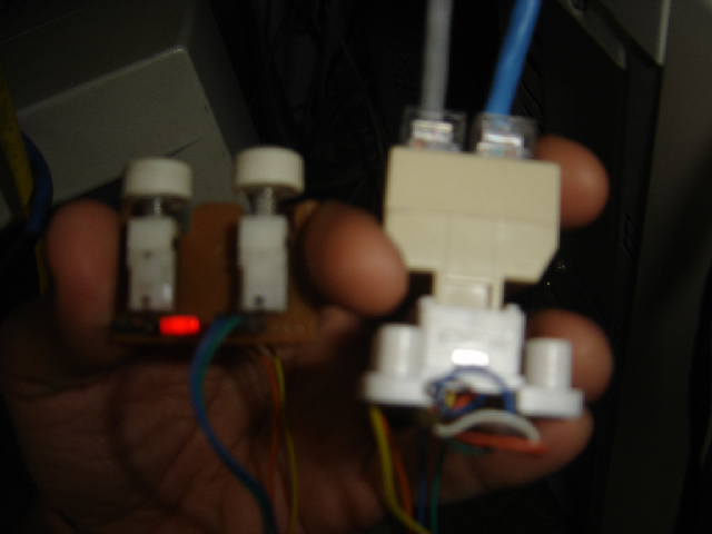

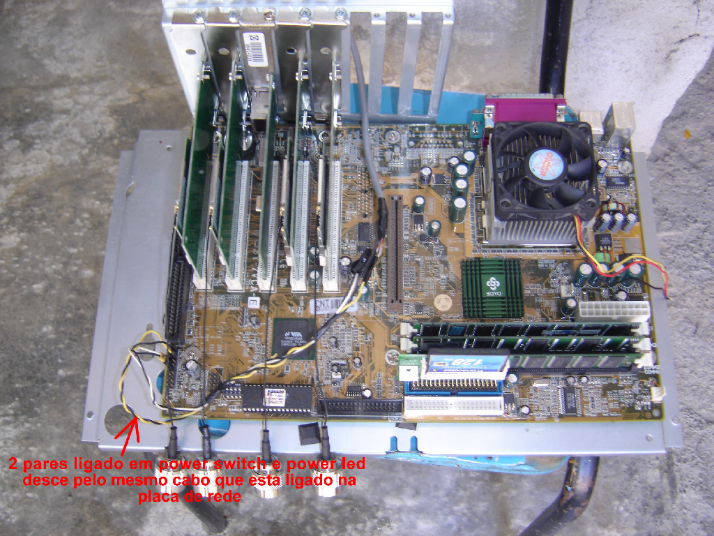

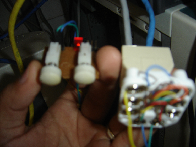

    Fiz um botao de liga e desliga para placa ATX e ligue no próprio cabo da placa de rede que desce da torre e ainda coloquei um led indicando se ta ligado ou nao, tipo PoE ficou mundo bom! Muita gente deve passar dificuldade em ter que subir na torre porque a maquina desligou, com isso nao precisa mais, vou tentar fotografar e enviar pra galera!

    Segue as fotos de como fiz aqui. So preciso agora aperfeiçoar numa caixinha deixa bonitinho!
Nome:	         imagem2.jpg
Visualizações:	346
Tamanho: 	144,8 KB
ID:      	328   Clique na imagem para uma versão maior
Nome:	         imagem3.jpg
Visualizações:	313
Tamanho: 	206,3 KB
Nome:	         imagem4.jpg
Visualizações:	322
Tamanho: 	427,6 KB
ID:      	330   Clique na imagem para uma versão maior
Nome:	         imagem1.jpg
Visualizações:	315
Tamanho: 	428,3 KB
