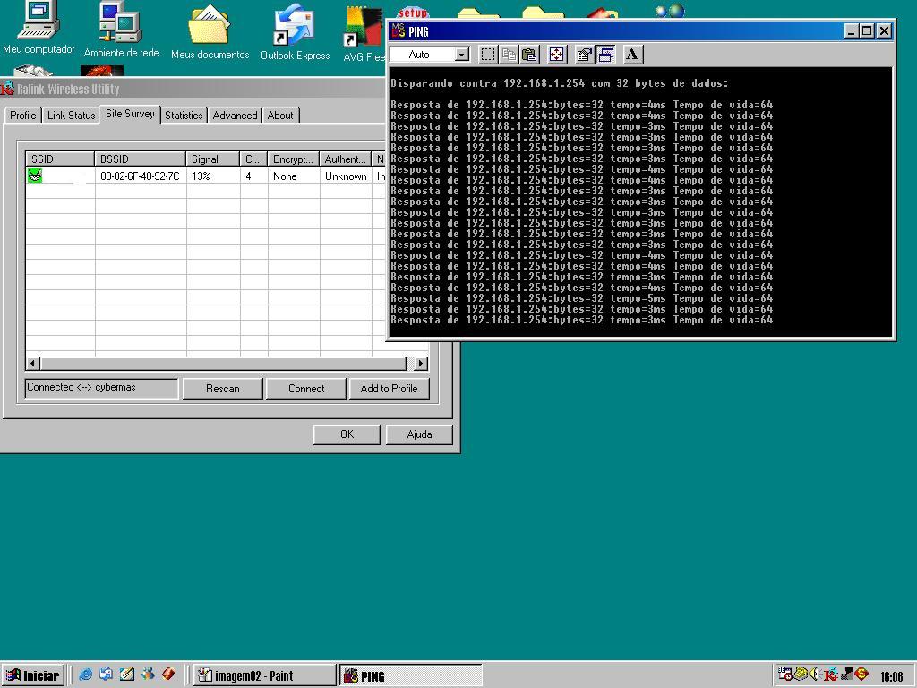

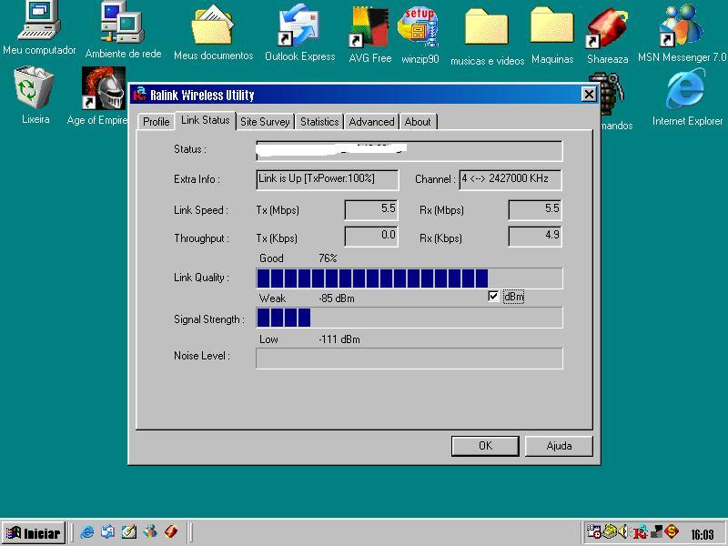

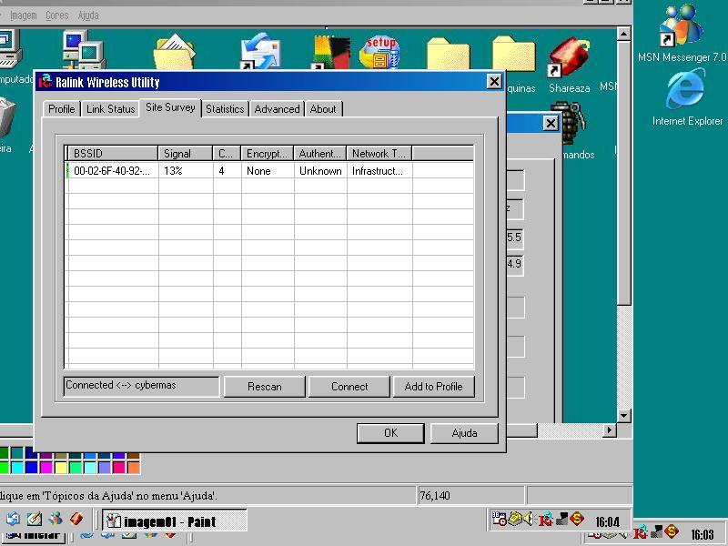

    bom, para que e cetico, este aqui e um que esta baixo o sinal dele, mas como ainda nao levantei a torre nao tenho como melhorar o sinal dele, pois nao tem visada praticamente, e o melhor que consegui, ele tambem navega a partir de 1% de sinal, consegui deixar ele em 13% este ta usando uma placa realsat (ralink) e podem ver o ping, 13% de sinal, e pinga sem perder pacotes, e nao ve minha antena.... tem um cerro na frente, mas esta a menos de 1km..
    Um cerro na frente? kra isso é fantastico, a coisa mais incrivel que consigo é conectar cliente sem visada e com predios na frente em no maximo 600 metros...
    Muito bom.
    pois e, vou postar aqui algum`s link`s que tenho um a 18 km pasando por arvores e sem visada direta , aqui antena de grade a 5 mts do chao e la tambem, com linha de freznel comprometidisima e pinga normal, semperder pacotes, tambem algum`s clietnes sem visada como ese do cerro, vou postar fotos..
