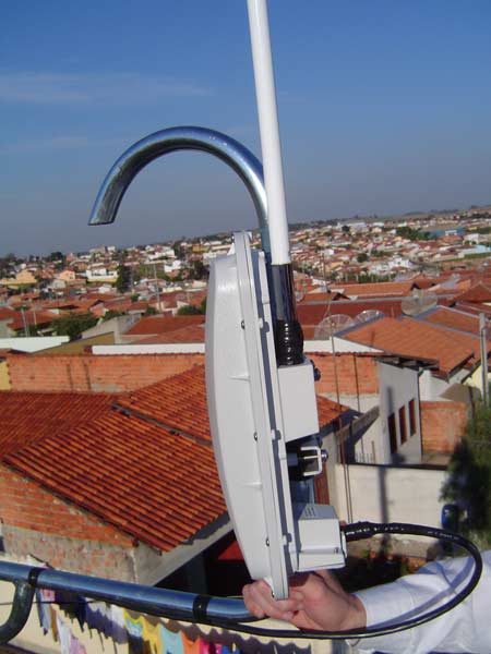

    Padrão mesh
    pessoal eu comprei aqui tres airaya e vou fazer uma (mesh) dessas pra ver... O 1º ponto a uns 200mts e o segundo ponto a uns 10 km da base, so que o ponto base e o ponto de 15km passam exatamente na reta do ponto de 200mts. Agora se eu tive a seguinte situaçao, que o ponto de 200mts estivesse a 90 graus dos outros dois pontos. eu poderia colocar um divisor em forma de T e fazer dois apontamento???? sera que ia funcionar ????
