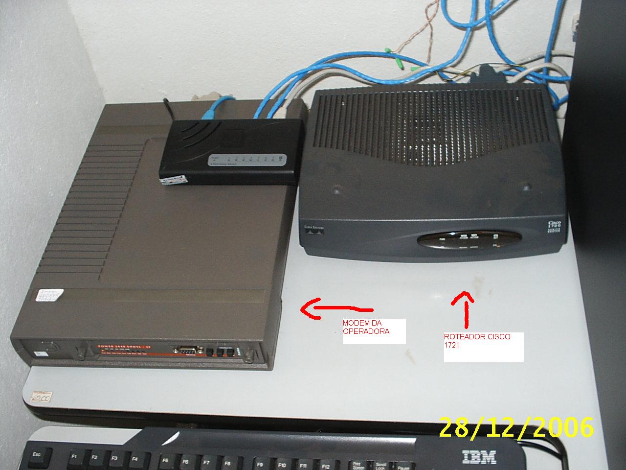

    Hehehe.. nada a ver.. o roteador recebe o sinal via cabo, através do modem da operadora (no caso a Brasil telecom)
    Olha a foto que estou anexando...
    E quanto ao preço, nesse tipo de link o pessoal tem colocado cerca de 100 clientes por mega, com 4 mega daria, teroricamente, pra atender 400 clientes, com velocidades de mais ou menos 128kbps. Obviamente que não simultâneos.

    Falei sim, vc q não leu direito a minha resposta hehehe.. Ele é conectado via cabo no modem que vem o sinal da operadora, via par metálico lá da central da operadora mesmo. A finalidade dele é a gerenciar a entrada do link internet no provedor, como um roteador ADSL...
