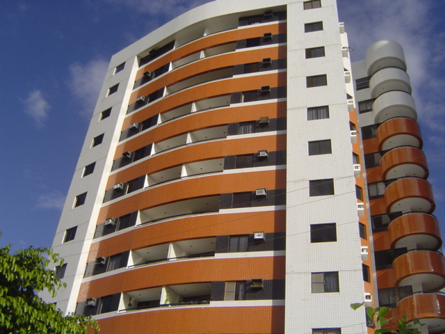

    Vou posta aki a foto de um novo projeto para podermos ter algo em mente...
    Acatando todas as idéias de Ari eh claro... A nova cobertura wifi é para 12 andares.;; sendo triplex com 3 execeções... (duplex no 3, 6, e 10)...
    jah estou preparando orçamento com 6 radios zinwell 250mw .. o novissimo g220.
    Sao 33 apartamentos... considerando 1 micro por apto.. achei melhor colocar dois links de internet (ADSL) fazendo 2 wds... o primeiro wds do 12 andar ateh o qjinto e o outro do 6 pra baixo...
    Um cabo vai ter q descer do ultimo andar ateh o zinwell q vai ficar no sexto (considerando que o link ADSL vai estar no topo).
    Entao o ideal seria utilizar 12 rádios zinwell ?? (6 do lado esquerdo 6 do lado direito) seguindo a ideia de 2 links...
    Rapaz... Sei nao.. acho q o sindico do predio vai me matar qd eu lhe mostrar o orçamento... soh de rádio: R$2.270,00

Nome:	         edjua11.jpg
Visualizações:	135
Tamanho: 	145,7 KB
