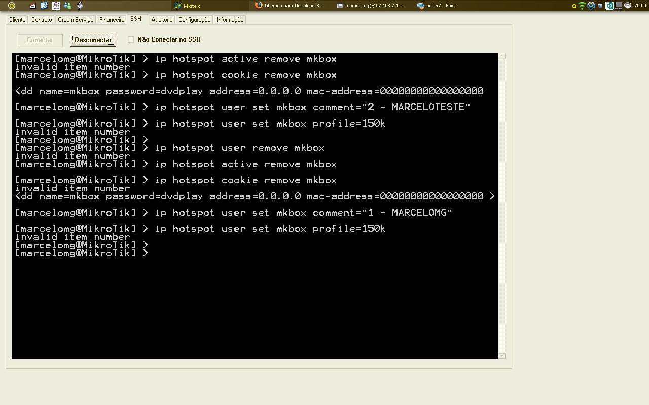

    Anderson, consegui fazer o sistema conectar no MK, estou em uma maquina cliente do Hotspot, só um problema, quando efetivo o cadastro o cliente no sistema tudo ok mas no MK não aparece nem no log nem na lista de clients.
    O que pode ser?
  7. #107

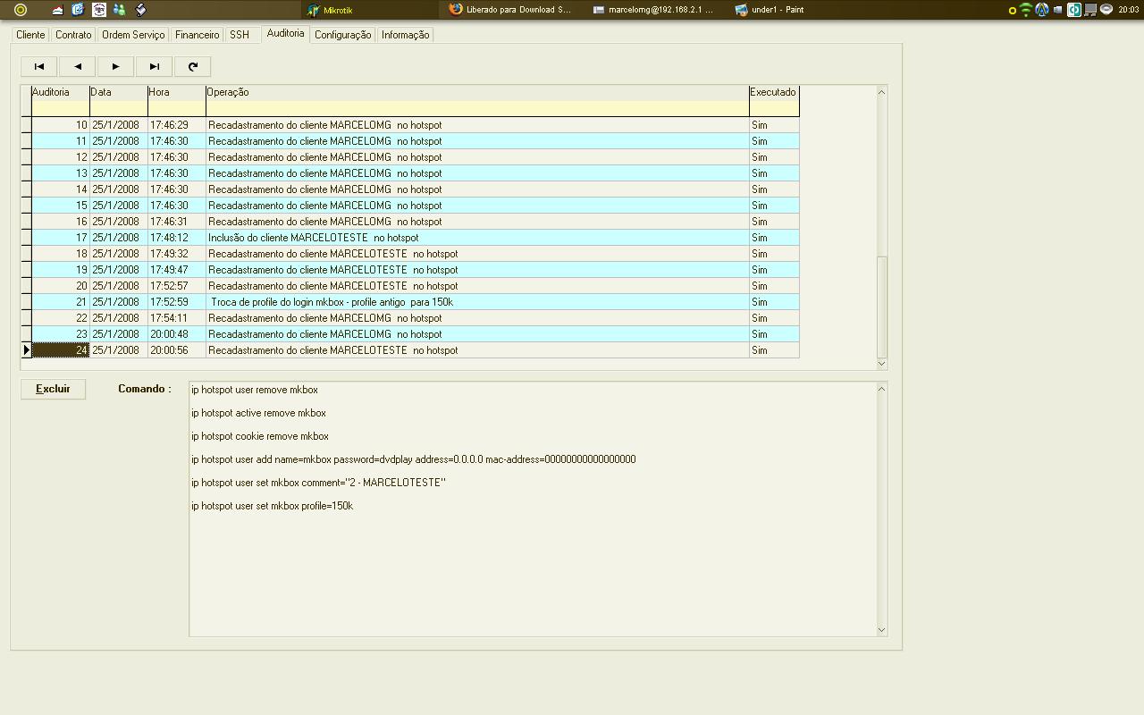

    Vai na ABA SSH e verica como esta executando no MK.
    hj tive que acertar um erro que só acontecia no MK 2.9.x
    justamente na hora d cadastrar o cliente no hotspot.
    Copia a tela da conexão SSH para eu poder olhar
    e tambem os comandos que foram executados na ABA auditoria.
    Citação Postado originalmente por marcelomg Ver Post
    O que pode ser?

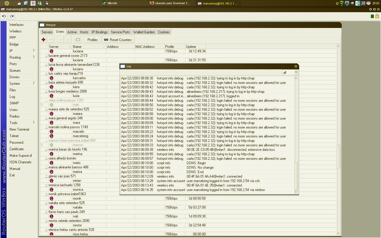

    Em anexo as telas, se faltou alguma coisa é só falar.
    Abraço.
    Citação Postado originalmente por AndersonMachado Ver Post
