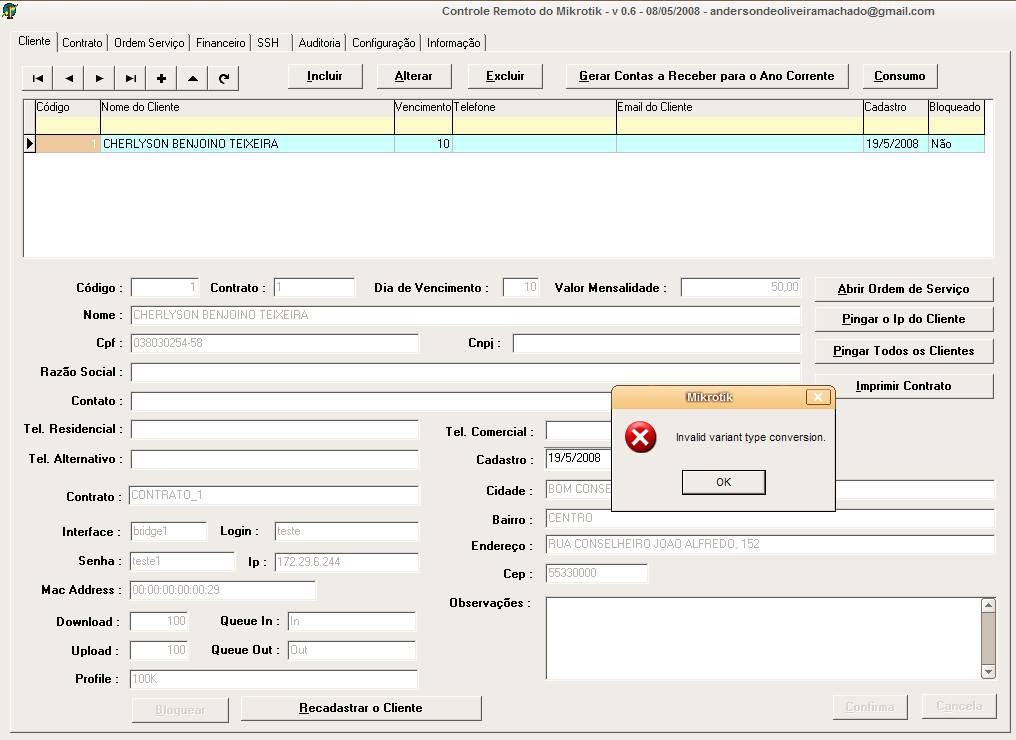

  1. Não sei se e proposital ou se tem algo errado, mas quando fui cadastrar o 4º cliente apareceu à seguinte mensagem:
    Só e possível cadastrar no maximo três clientes
  2. Citação Postado originalmente por maumcq Ver Post
    Coloquei esta trava no ínicio do desenvolvimento para reduzir "problemas" , nem lembrava dela !
    Já retirei , e a atualização já está disponível em :
    http://totalcontrol.mar.com.br/mikrotik.exe
