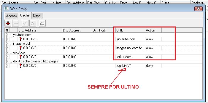

  18. #298
    para fazer cache de sites com urls dinamicas.. voce precisa adicionar as regras da imagem em anexo..
    por exemplo.. para forçar o proxy a gravar as imagens do ORKUT.. mesmo em urls dinamicas.. adicione a regra com o conteudo URL assim
    Código :
    .orkut.com
    nao esqueça de colocar o . antes .. para valer para qualquer sub-dominio...
    o mesmo voce pode fazer com outros servidores..
