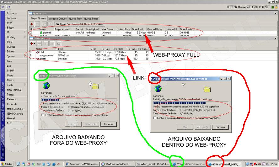

    Lendo o tópico vi em uma das supostas imagens que uma informação foi alterada no posta abaixo e vejam se não tem alguma coisa errada nesta imagem em anexo.
    https://under-linux.org/forums/mikro...brasil-28.html
    Pow eu sou LEIGO, mas sou leigo em Mikrotik e estou aqui aprendendo, mas tenho minha área inclusive o amigo autor do tópico já precisou de mim por msn e foi atencioso e RESOLVI uma bronca dele na programação das páginas de login... pow cara, agente dar de graça o que de graça se recebe... todas aqui aprendem, ganha dinheiro com provedorzinho e não ficar o tempo todo fazendo maketing....
    Bom sou leigo, mas não imbecil para saber que essa regra com as outras mais do nosso amigo tem postado são incompletas e algunas furadas como essa...
Nome:	         proxy-furada.jpg
Visualizações:	157
Tamanho: 	96,1 KB
