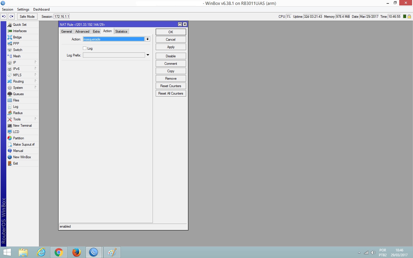

    Citação Postado originalmente por eduardoalmeida Ver Post
    Meu cenário está assim.
    RB1 --> ether1 operadora (201.33.192.154/30). ether2 sai para a RB2 --> (172.16.1.1/30).
    RB2 --> ether1 recebe o link da RB1 (172.16.1.2/30). Está funcionando OK.
    Clientes RB2 --> PPPoe 10.2.5.1/24. Está OK também.
    bloco 201.33.192.144/29 que não consigo repassar para os clientes.
    Anexo 66545 Anexo 66546

    independente da forma que você está fazendo o roteamento vai perder o significado uma vez que você faz NAT na RB 1.
    Você terá que tentar configurar um endereço de IP válido RB2 e tirar o NAT com isso você vai precisar quebrar seu bloco de IP /29
    O restante você entrega pros clientes.
    na verdade indiferente onde fica o nat o roteamento é uma coisa e nat outra
    unica coisa que mudaria o lugar to nat era o recebimento de requisições na rb1
    e não ha necessidade de de ser ip publico entre a rb 1 e 2 quase 100% do meu pop é com rede privada e todos clientes meus tem ip publico
    de 2 uma ou ele ta errando em algo ou tem alguma regra bloqueando algo ou a operadora dele não esta fazendo o rota deste bloco /29 dele

    Já testou colocar esse /29 na RB1 e plugar uma máquina na porta para ver se funciona?
    Pode ser que o provedor não esteja roteando para sua entrada que está no /30
    um detalhe se ele faz nat na rb1 ele tem mais algumas rotas estáticas ex: se a rede de cliente deles é a range 10.0.0.0/8 tem uma rota estática dst address 10.0.0.0/8 gateway 172.16.1.2
    alias nem é necessário esta primeira rb como se trata de uma link pode ser bridge mesmo pegar direto
