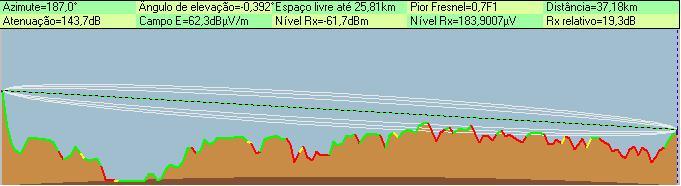

    Estou com 2 rbs uma 433ah e outra rb600
    com elas tenho 4 plutons 30dbi e 4 xr5. "quero fazer um Nstreme dual"
    e também estou com um enlace de 37kms (coincidencia) só que ue tenho um pequeno obstáculo na frente, vide imagem.
    e preciso passar 20mb.
    caso não consiga vou colocar uma repetidora no (pequeno obstáculo) phoda é que ai vai mais 4xr5 4 plutons e uma torre de 15 ou 20 metros. com energia solar.
    mais será que eu consigo fazer ele sem a opção do repetidor?

    Padrão O que acham dessa visada ?
    Tô pensando em usar torre de 6km no ponto mais alto, e de 10 mt no outro ponto, o que acham ?
    Eu consigo enxergar a olho nu o outro ponto, a visada é limpa.
    É possivel q eu consiga quanto de banda ? com XR5 e pluton 30dbi ?
Nome:	         visada_ab.jpg
Visualizações:	193
Tamanho: 	25,4 KB
    se vc consegue ver a olho nu , vc vai ter uma boa tranferencia de dados de souber configurar os equipamentos direito
    use o modo turbo e vc vai conseguir uns 24 Mb ou mais, ajuste ack, e potencia nao precisa colocar no maximo de potencia, vai testando as pontencias ate obter a melhor conexao
    teste a tranferencia com o btest,
