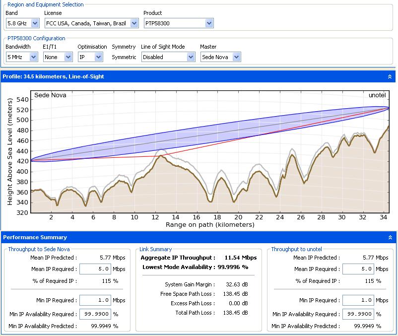

    Bom dia amigos, estou precisando fazer um link para passar 50 MB, entre a unotel e a sede do provedor, estou pensando em usar 4 RB/433AH 4 Pluton PTX26-58DL e 8 XR5, fazendo 4 links, e trabalhar em nstream 2, passando por cada par de cartão no minimo 25 mb full, porem se não chegar a essa marca deixaria um deles apena upload e outros 3 de download
    pois minha ideia futuramente após sair homologação dos cartões N ou do BulettN trocaria para ter mais desempenho.
    será que funcionaria bem esses links com o perfil abaixo?

    Colega, pela figura do link planer, voce esta utilizando os canais em 5Mhz, assim vc nao vai conseguir banda passante o suficiente .... muda para 30 que vc vai ver que passa tranquilo.

    Analisando a imagem, o correto é usar 4 xr5+4 direcionais OIW 33dbi + 4rbs 433ah, repetindo no km 12,4 para não ter obstrução de sinal.
    Com isso vc fecha links a até 60km tranquilo.

    Definitivamente, o problema dele é que colocou o BandWith em 5Mhz, sendo assim não dá banda passante o suficiente. Troca isso para 30Mhz que melhora.
