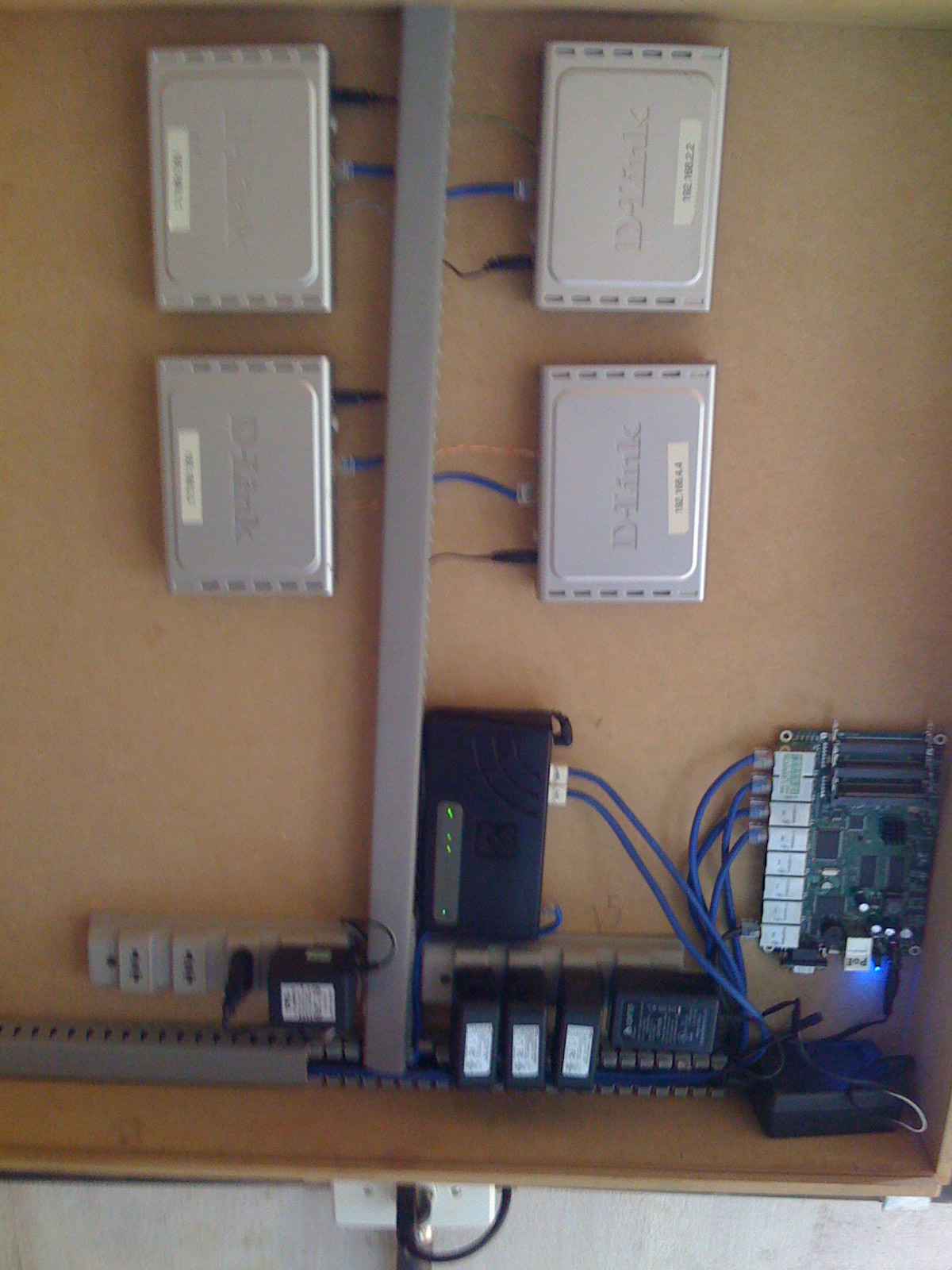

    minha estrutura é a seguinte:
    tenho 6links ADSL de 3.2MB---pendurados em uma RB493ah_PCC--que se torna o gateway de meu servidor Mikrotik que por sua vez tem um proxy em paralelo....

Nome:	         IMG_0280.JPG
Visualizações:	460
Tamanho: 	375,7 KB
