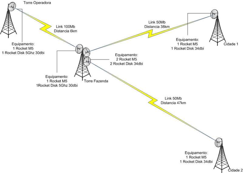

    to com esse enlance a baixo e ta blz, hj esta configurada uma rocket como router, vou passar para uma rb, para que a rocket façam somente o ptp como brigde
Nome:	         Enlance.jpg
Visualizações:	328
Tamanho: 	30,1 KB
    Padrão Re: Trocar equipamentos de enlace
    amigo pode me falar que programa usou para fazer este diagrama ai da sua rede ?
    Microsoft Visio.
    obrigado.....
