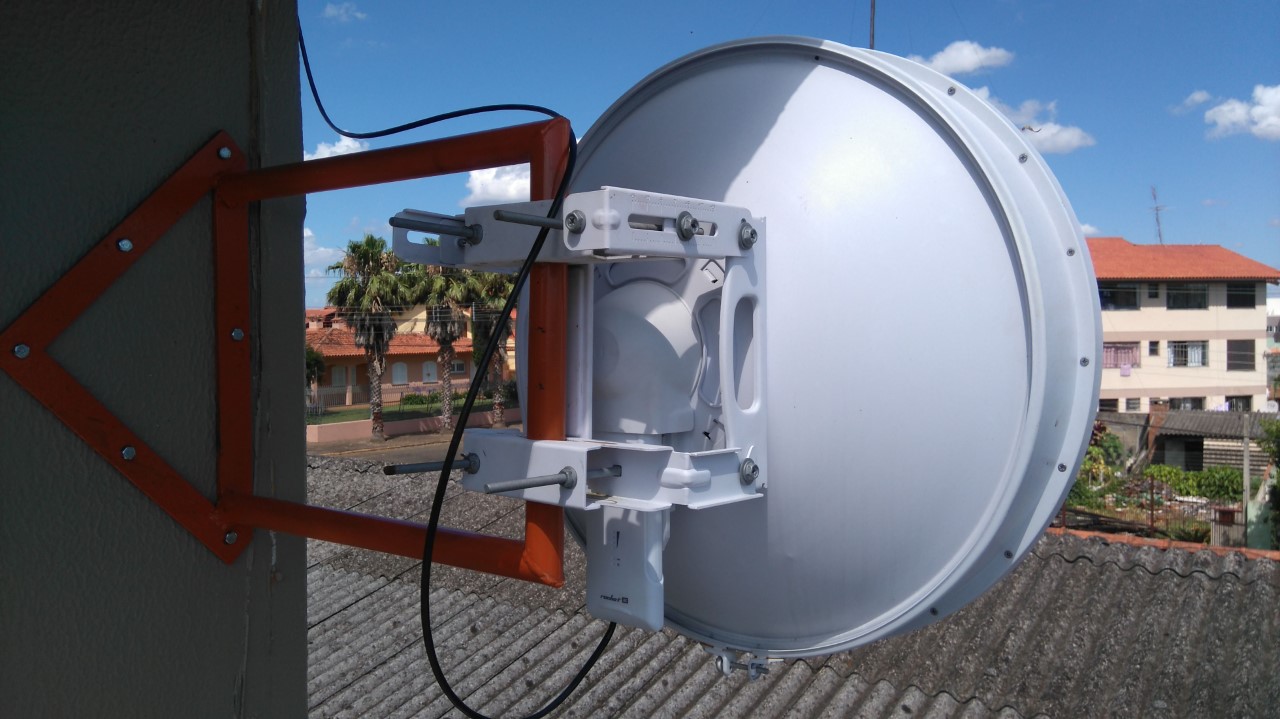

    Amigos, estou aqui para compartilhar um link que deu alguma dor de cabeça. Calma, não foi com Ubiquiti aliás, os equipamentos ubiquiti sempre resolveram os meus problemas. Precisava fechar um enlace curto de aproximadamente 1.3km mas com muita interferência e de princípio não queira colocar equipamentos pesados. Comprei o tal de mimosa b5 lite. Foi o meu maior erro, o equipamento funcionou por uma noite depois de muito custo. Em seguida o equipamento apresentou diversos problemas. Fiz todos os procedimentos do fabricante mimosa como aterramento, cabo cat6 cheguei até comprar fontes novas. Sem sucesso. O equipamento tem uma falha muito grande e perdi um bom tempo e dinheiro. Então como eu tinha duas antenas DISH LW com ISOBEAM comprei os Rocket 5ac ptp. O resultado foi excelente sem mesmo fazer um ajuste fino das antenas. O equipamento está cravado em 8x 256QAM em 50Mhz.
    Instalação com aterramento, cabo toughcable PRO e conectores RJ45 Ubiquiti. Tudo nos conformes.

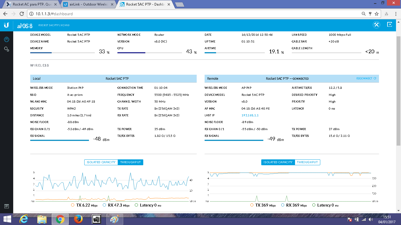

    Padrão Re: Rocket AC para PTP. Quem está usando e qual versão ?

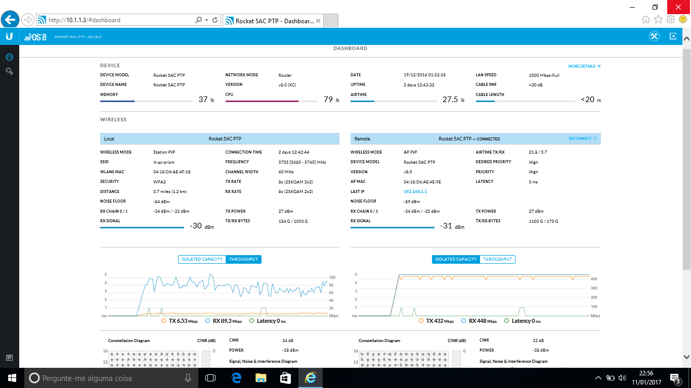

    Depois de um ajuste fino na estação consegui melhorar bastante. Até me arrisquei em trocar de 50mhz para 60mhz. Confiram.

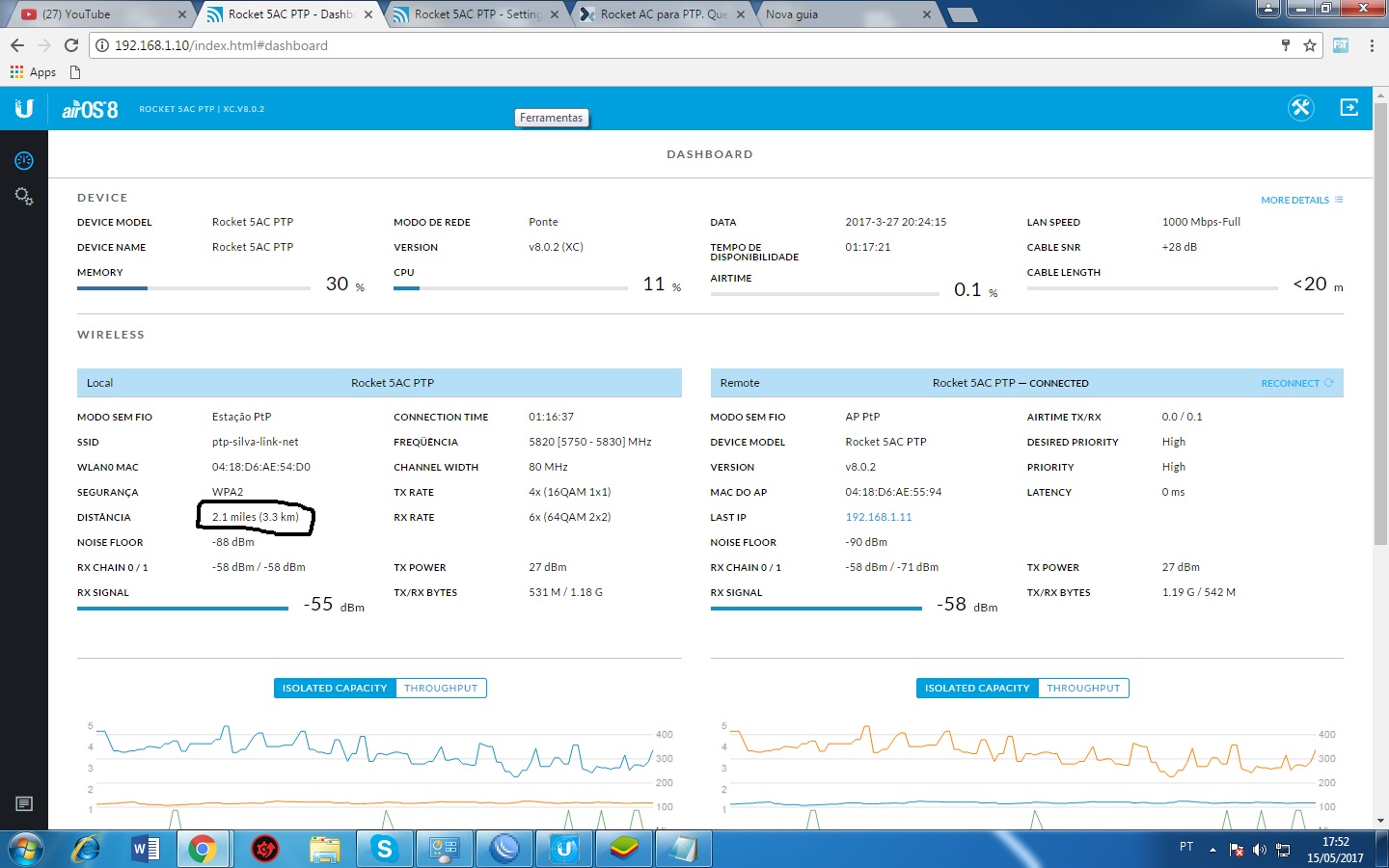

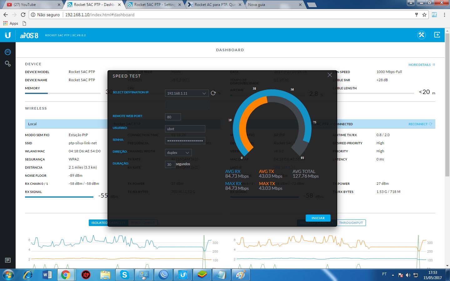

    boa noite Estou com um problema no meu PTP Rocket AC AirPrism meu PTP é de 3.3 km é ta passando pouca banda, ja alinhei certinho mas msm assim só ta passando isso. Queria uma ajuda de vocês obrigado.

    Pelo amor né filho, tira isso ai de 80mhz. Se precisar menos que 100mb por usar 20mhz tranquilo.
    Caso 100mb seja pouco use 40mhz pois esse radio duvido que tenha hard pra segurar o trafego que 80mhz possa vir a oferecer.

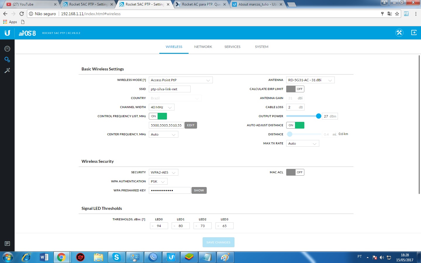

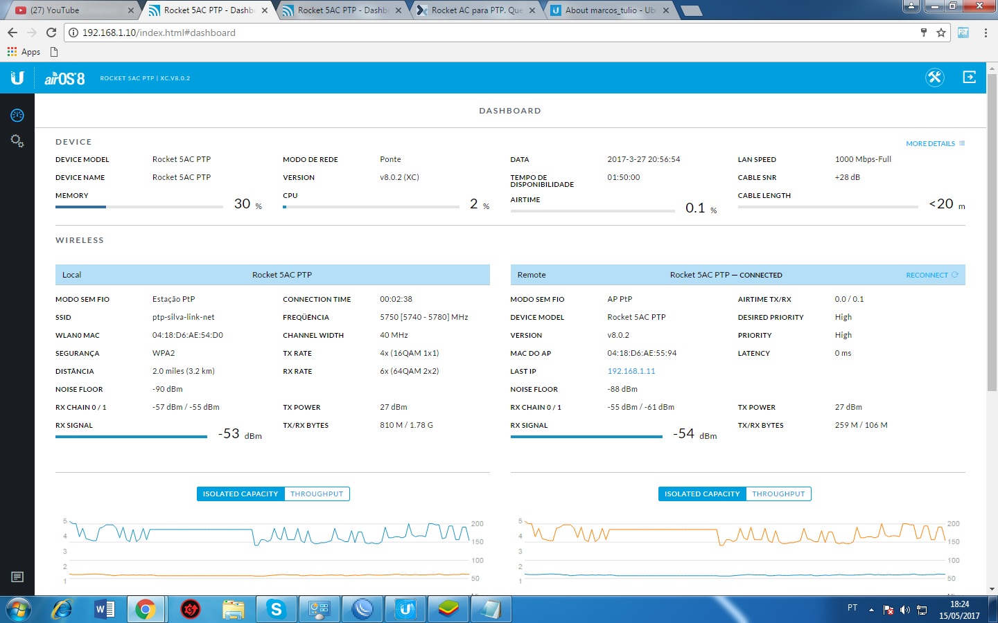

    amigo eu tenho um link de 200 mb estou com problema para passa esses 200 mb ja coloquei 40 mhz passou menos ainda nao sei oque fazer Clique na imagem para uma versão maior

    Olha, não dá para ver quanto está a interferência mas se o noise floor já está em -80db, somando interferência, deve estar matando todo seu sinal. Impressionante passar tudo isso de banda. Como não está reclamando do link caindo, imagino que esteja estável.
    Diminua a largura do canal e procure uma frequencia com menor interferência.

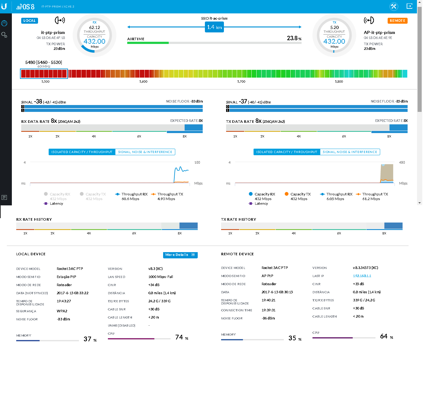

    Baixe no site ubnt.com - downloads - Versão XC . Abra o dispositivo e atualize.
    Agora sim, com a atualização mais recente e potência correta. abraço

    Amigo, você está usando a Dish de 31AC mesmo e conseguiu somente isso? Não tem visada?
