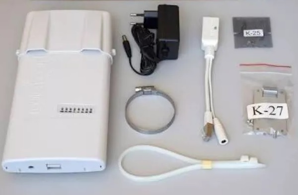

    oloco...que diferença em...estava pensando em comprar dois rockets desses...agora to pensando nas rb...é exatamente essa que vc usa ?

    sim com conectores sma e pigtail algcom
