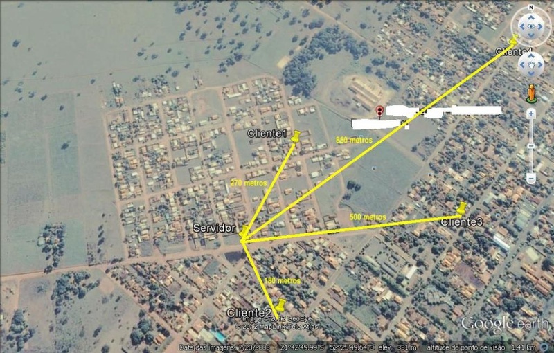

    Na terça-feira vou postar umas fotos do loca para vcs dar uma olha.
    Padrão Re: Elance de 1Km
    Essa é a areá que desejo atender os outros cliente fica mais próximo no máximo de 50 metros. Amanhã vou publicar fotos do local obrigado a todos que esta me dando atenção. Valeu.

    Pelo que estou vendo, na verdade vc esta querendo montar um pequeno fornecimento de internet. Como te falei entra ai no msn que ti ajudo, faço um estudo detalhado e ainda ti falo onde comprar. Hoje apos as 13:00 horas estou on-line, entra ai que agente conversa.
