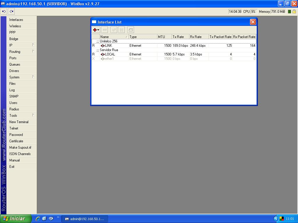

    Minha placa de rede nao comunica mais do que 10.0kbps, minha net esta engatinhando, não abro nem o google, será que alguém pode me dar uma luz?
    Essa e a tela das minhas placas de rede.
