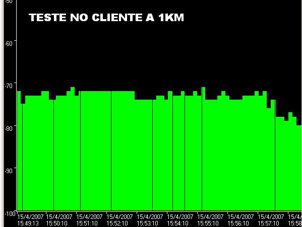

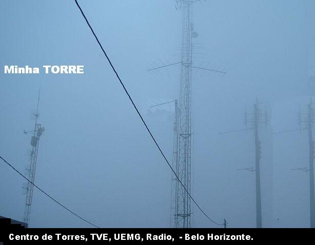

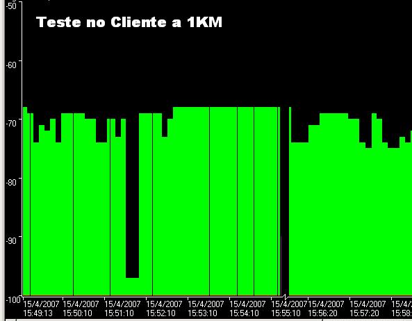

    Tenho uma torre de 12mts, montada bem no centro das torres de Celular, Torre tv, Torre radio. O que gostaria de saber é se estou debaixo de uma grande interferencia e se vou ter problemas futuros.

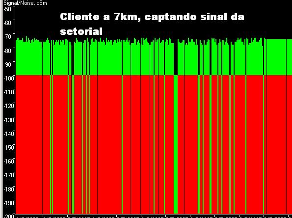

    Já analisei com netsumbler, o nivel está +/-, tenho cliente a 7km usando senao pcmcia e setorial tsm 12dbi cliente a -80, ping com algumas variação, mas ta indo.
    Opinem...
    vejam as fotos, minha torre e teste de netsumbler.

    A princípio vc não terá problema algum com interferência. Aqui nós usamos algumas torres de TV e de cooperatívas agrícolas, e não possuímos problemas. Uma de nossas bases compartilha o topo de um prédio, onde ao lado dos equipamentos nossos tem uma central da TIM, e minhas antenas ficam no meio das setoriais de celular deles, sem nenhum tipo de problema. E pelo gráfico do netstumbler aí, tá tudo OK, pelo menos nesse cliente a 1 km da sua base.

    As flequencia dos outros serviços são diferente, acredito que não tera problema eu como muitos outros aqui tenho torres visinhas de outras torre de telecom e não tenho problema com isto, tenho 3 anos neste ponto e com 3 backbone para outras regioes sem problemas.
    minha torre aqui fica entre uma torre da globo local, uma torre da TIM, uma torre de FM
    nao tenho problemas .. nunca tive.. tem quase 2 anos que tenho essa torre por la

    Amigo, a principio seu maior problema são suas antenas, no topo tem uma omni e apesar da irradiação não incindir diretamente nos elementos das setoriais ela invade o capo elétrico das mesmas, mas no Netstumbler não aparece ruido pode ser que a placa usada na medição não represente com perfeição; o ideal são cartões Orinoco.
    Vc não poderia tirar essa Omni e investir em boas setoriais que dariam conta do recado?
    A omni estava la, mas ja foi desativada. Justamente por isso.
