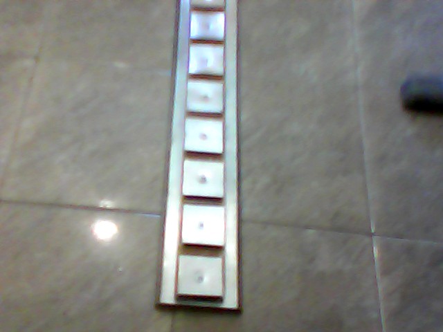

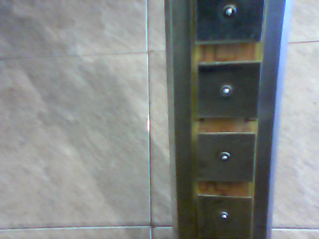

    Boa tarde à todos, comprei um painel setorial da Wirelink (nova Linha) de 20dbi 2,4GHz 120°, e resolvi abrir para ver , resolvi compartilhar com voces, para verem o que acham, as fotos estão ruins devido a minha camera estar uma m....mas dá pra ter uma ideia, testei em campo precariamente, e o resultado foi excelente. Custou R$ 239,00.

    mano...sempre vejo falar dessas setorias e sempre vejo falar que são exelente, eu nunca usei.em breve eu estava pensando comprar setorial H para usar, mas essa setorial que vc postou ela é MIMO...posto a foto dela de traz dela...ela tem 2 entrada? horizontal e vertical?

    Vou colocar mais fotos delas, mas é MIMO mesmo, dupla polarização, testei com Rocket e ficou show, tem 2 entradas N femea, uma V e outra H.

    normalmente este fabricante tem se saido bem com suas antenas. Não temos o que reclamar.
    Só um detalhe que talvez seja o ângulo da foto. Mas parece que a fixação das placas tem algumas que não está bem no centro.
    Confere?

    Na foto parece mesmo, mas é a minha camera que está uma porcaria, olhando aqui é tudo alinhada as plaquinas de aluminio, tem fotos dela no anuncio deles no ml.
    http://produto.mercadolivre.com.br/M...o-mimo-2x2-_JM
    Quando eu pegar a outra camera , eu tiro fotos internas melhores.
